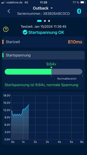

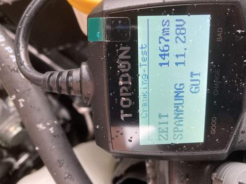

So, hier nun noch der Test von eben.
Beim ersten Test war die Spannung auf ca. 12,2V, beim Öffnen ist sie dann auf die 11,98V gefallen. Habe da auch direkt gemessen. Habe das gleiche dann später nochmal gemacht, da war sie etwas aufgeladen.
Ein Foto ist vom Wächter mit dem Starttest den er aufgezeichnet hat.
Habe mit der Stromzange geprüft, konnte keine Werte > 0,09A messen meist schwankte es so um 0,04-0,07A
Haubenschloß verriegelt, Auto geschlossen. ca. ne Stunde gewartet und dann gemessen.

Deine Batterie ist nur noch zu rund 2/3 "gesund". Ich würde damit gar nicht mehr lange fackeln und sie tauschen.
(danach kannst du deine Spannungsbeobachtungen fortsetzen....)
Gerade mit Standheizung bringt einen schwächelnde Batterie nur extra Probleme.

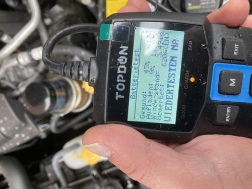

@benprettig schrieb am 15. Januar 2024 um 14:51:24 Uhr:
Dein Tester zeigt SOC 45% an, das ist weniger als die Hälfte der 60 AH.
Das Ladegerät schaltet ab, weil die Batterie keine Ladung annimmt und als voll erkannt wird.
Die Batterie nimmt aufgrund ihres schlechten Zustands tatsächlich nur noch wenig Ladung auf, aber das Ladegerät schaltet nicht ab, sondern es schaltet viel zu früh auf Erhaltung.
Die Batterie wird wahrscheinlich vom BMS hier und da besser geladen, weil es intelligenter ist als das Ladegerät. Wenn das BMS mit über 15 V lädt, dann kommt das einem Recondprogramm gleich und sorgt so wohl daür, das dein Akku nicht völlig kolabiert und in diesen Momenten gezwungenermaßen geladen wird.

Wenn beim Startvorgang die Spannung auf 6 Volt runter gehen sollte was hier nicht der Fall ist startet KEIN Fahrzeug.
