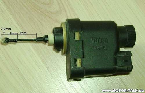

Diese Adapter für die Stellmotoren gibt es kaum noch.
Alternativ: Stellmotoren vom Calibra nehmen ...
Vorteil: Die passen ohne Adapter
Nachteil: Auf der Fahrerseite muss das Blech zwischen Blinker und Scheinwerfer weichen, da sonst der Stellmotor nicht passt.
Blechschere nehmen, den Steg zwischen Loch (vom Blinker) und Einbauplatz (vom Scheinwerfer) rausschneiden und dann passt es. Vielleicht noch ein wenig feilen, damit der Blinker auch zu 100% genau drin sitzt.
Auf der Beifahrerseite muss der Stellmotor nur beim Einbau minimal gedreht werden, danach kann man ihn wieder in die normale Position drehen.

Mit den Adaptern ist so ´ne Sache - die werden von Hella schon lange nicht mehr hergestellt. Ich glaube nicht, dass da noch größere Kontingente irgendwo aufzutreiben sind. Aber es gibt eine Umbauanleitung, wie Du die Stößel selbst verlängern kannst. Musst mal die Suche quälen. Ich hab´ ein Bild davon eingestellt. Ist nicht gerade schön, aber es funzt anscheinend. Und sehen tut´s sowieso keiner im eingebauten Zustand. Aber vielleicht hast ja gerade DU die PASSENDEN Stellmotoren drin - das sind die, mit den richtig langen Stößeln. :D

Lwr-umbau
