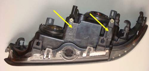

Bei Scheinwerfern bei denen sich der Klebstoff nicht mehr erwärmen läßt um das Scheinwerferglas hiernach vom Gehäuse abzuziehen, gibt es einen anderen prakmatischen Weg gebrochene Reflektorhalter zu erneuern.
Reflektorhalter gäbe es z. B. in dieser Form, oder in dieser (:-))

Hallo Sal.
....,interessiert mich sehr.....
Das kann ich mir gut vorstellen, aber leider ist nichts umsonst im Leben. (:--))
Um diese Art der Reparatur zielgerichtet aufgrund Erfahrung durchführen zu können, habe ich vorher in der Bucht defekte Scheinwerfer gekauft und entsprechend den Halter Austausch mehrfach geübt.
Anbei ein Foto von einem FL Scheinwerfer bei dem ich die Halter ohne Abnahme der Kunststoffscheibe ausgetauscht habe. Das Bild zeigt die beiden wieder geschlossenen Öffnungsstellen, wobei diese jedoch noch nicht "geglättet" sind.

E39-fl-scheinwerfer-mit-erneuerten-reflektorenhalter
Verstehe 🙂
Nicht schlecht.
Sal
