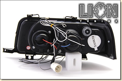

ich habe hier Kabel , wo ich keinerlei Ahnung habe wo die hinkommen und zwar sind das die zwei hier: http://www.imagebanana.com/view/s28gp8iq/Bild002.jpg der große is klar der kommt in den Scheinwerfer aber die 2 Kabel keine Ahnung.
Dann gibt es noch 4 kabel wo ich keine Ahnung habe http://www.imagebanana.com/view/tmvwjthe/Bild003.jpg

siehe hier: http://www.lion-tuning.de/capital/bilder_gross/angel_eyes/swa05_2.jpg
nimm mal deinen alten scheinwerfer und den neuen und schau dir genau an wie viele kabel wo rein- bzw. rausgehen. mein 80er is schon lang auf dem schrott und ich weiß nicht mehr genau was an den scheinwerfern wo angeschlossen is und außerdem hab ich mir auch keine angeleyes verbaut weil ich die total hässlich finde. ich könnte mir vorstellen dass du evtl noch die blinker anschließen musst oder dass die leuchtringe der angeleyes iwo extra angeschlossen werden müssen... war denn keine anleitung dabei??

dieser Stecker bleibt bei mir über ebenso die losen kabel
der Stecker ist vom Audi zum Scheinwerfer gegangen

du hast oben in den scheinwerfern noch so leuchtbalken drin, daher kommen das weiße und das schwarze kabel am oberen rand vom scheinwerfer. die dinger musst ned anschließen, sieht gleich noch beknackter aus 😁
mir ist es jetzt wichtiger herauszufinden woher die anderen 2 kabel kommen die auf deinem 2ten bild zu sehen sind... sind die am stecker dran??

also wenn du den balken auch nutzen willst dann mach die kabel mit an die kabel vom standlicht dran
sind die beiden kabel die aus dem stecker kommen im stecker mit anderen kabeln verbunden??
der längliche stecker is der stecker von der leuchtweitenregulierung, die musst du noch aus den alten scheinwerfern ausbauen und in die neuen einbauen...

Schaltplan hat der Händler wohl nicht mitgeliefert? Wenn die Leuchtringe und die Leuchtbalken mit normalen Glassockellampen 12V 4W bestückt sind, kannst das nicht einfach so ans Standlicht anschließen, dafür sind Origninal Standlichtleitungen 0,75qmm nicht ausgelegt (Kabelbrandgefahr), sondern die werden über eine Relaisschaltung betrieben.
