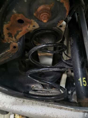

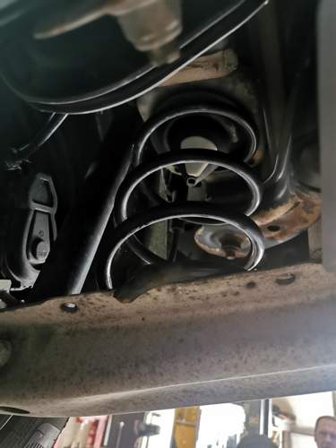

Heute beim Service wurde ich auf die defekten Fahrwerksfeder an meinem Fahrzeug hingewiesen.
Ich möchte daher die Federn vorne und hinten komplett erneuern.
Welche Federn sind für mein Auto geeignet und wie kann ich das am besten herausfinden? (Angeblich soll es auf dem Federn Markierungen geben, habe aber keine erkennen können)

Kauf dir auf jeden Fall die Originalfeder beim Freundlichen nach deiner Fin.
Es gibt glaube ich 20 verschiedene Federn je nach Fahrzeugewicht , Motorisierung und Antriebsart. Genau deswegen gibt es die Farbpunktcodierungen .
Kein Internetfritze wird in der Lage sein dir die genau richtigen Federn zu beschaffen.
An der Hinterachse solltest du auch gleich die oberen Gummilager tauschen. Auch da gibt es aber Varianten auf die zu achten ist.
bei the way : dein Unterboden hätte eine Entrostung und neue Versiegelung nötig, bietet sich an das gleich zu machen wenn die Achse schon lose ist

Wenn ich meine VIN Nummer eingebe bei der Offizieller Shop Mercedes Webseite dann sehe ich folgende Teilnummer
Stoßfedern
Vorne: A 246 321 03 04
Hinten: A 246 324 21 04
Die mussten es dann sein.

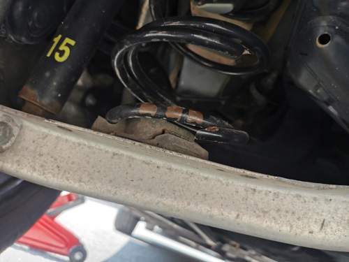

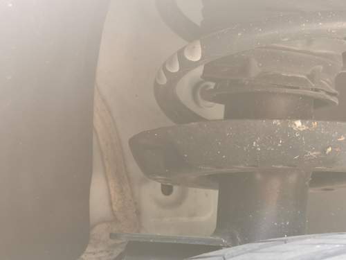

Habe herausgefunden die Markierung. Mercedes tut es an nur eine feder pro Achse.
Also 3 mal weiß vorne und 3 mal braun hinten.
