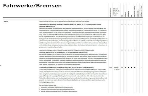

@BlackPhoenixs schrieb am 19. März 2021 um 15:33:33 Uhr:
Ist es nicht wie folgt:
A6 Allroad quattro 45 TDI (170 KW): Permanenter Allradantrieb mit selbstsperrendem Mittendifferenzial
A6 Allroad 45 TDI Quattro S-Tronic (180 KW): Allradantrieb mit ultra-Technologie
Hier unterscheidet Audi wohl in der Ausführung der Fahrzeuge - habe ich hier entnommen (dort könnt ihr diverse technische Daten zu den unterschiedlichen Ausführungen entnehmen) - seht unter Download Datenblatt: https://www.audi-mediacenter.com/de/audi-a6-allroad-quattro-42
Den 45 TDI 170KW tiptronic quattro (permanent) gibt es nicht mehr! Wurde im Zuge der Euro 6D auf 180KW S-Tronic quattro (ultra) umgestellt.
Das muss gerade geändert worden sein.
In der aktuellen Preisliste (18.03.2021) hat der 45 TDI den Quattro ultra.
https://www.audi.de/.../...ne_a6-avant_s6-avant_a6-allroad-quattro.pdf (Seite 122).
In der "älteren" Preisliste vom 01.03.2021 hat der noch den normalen Quattro. Siehe Screenshot.
Screenshot-2021-03-19
