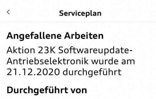

wie kann ich in meiner Service-Historie erkennen, ob mein 50 TDI die TPI gegen die Anfahrschwäche bekommen hat. Kann jemand vielleicht einen Screenshot aus myAudi posten von dem Serviceeintrag?
Gruß Ingo
@IngoSuOstfriesland schrieb am 26. Januar 2022 um 22:22:23 Uhr:
Gruß Ingo
Garnicht. Bei mir wurde das nicht vermerkt.
Lässt sich nur über Audi direkt herausbekommen.
Bei mir wurde es eingetragen.
bei mir ist nichts eingetragen
Danke für die Antworten. Offensichtlich wird ungleich gehandelt seitens Audi. Mir bleibt dann nur die direkte Frage an Audi.
