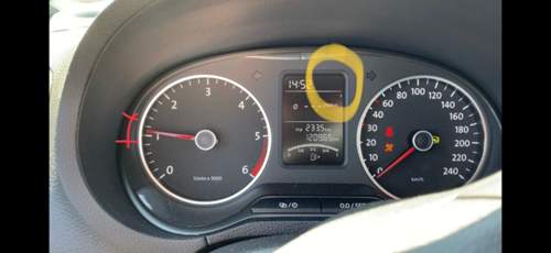

wenn ich in das Fahrzeug einsteige und losfahren will, passiert in etwas mehr als der Hälfte der Fälle nach dem Starten des Motors bei getretenem Bremspedal und Wahl von Position D nichts und der Wagen bewegt sich keinen Millimeter.
Selbst die Drehzahl des Motors ändert sich nicht (oder für mich nicht spürbar).
Trete ich auf's Gaspedal, dann beginnt die Drehzahl leicht (+- 500u/min) mit etwa 2Hz zu oszillieren, das Auto fährt jedoch trotzdem nicht an.
Erst wenn ich das Bremspedal nochmals betätige, scheint das DSG endlich den Gang eingelegt zu haben, und sobald ich die Bremse löse, rollt das Fahrzeug auch schon los und ich kann wie gewohnt fahren.
Hat jemand dieses Effekt bei seinem Wagen gehabt und hat herausfinden können, was die Ursache ist und weiß vielleicht sogar, wie man dieses Verhalten beheben kann?
Vielen Dank und liebe Grüße aus Niedersachsen

@Sock3 vielen Dank für Deine Antwort, auch wenn der Inhalt (DSG defekt) nicht so toll ist.
Hatte den Effekt gestern erneut und davon ein Video gemacht.
Beim Anschauen ist mir dann aufgefallen, dass die Wählhebeleinstellung („D“) im MFI Display blinkt.
Im Handbuch habe ich das folgende gefunden:
Das Fahrzeug bewegt sich trotz eingelegter Fahrstufe weder vorwärts noch rückwärts
Wenn sich das Fahrzeug nicht in die gewünschte Richtung bewegt, kann die Fahrstufe systemseitig nicht korrekt eingelegt sein. Dann Bremspedal treten und die Fahrstufe erneut einlegen.
So funktioniert es bis jetzt auch: einfach nochmal das Bremspedal betätigen, und der Gang ist drin.
Das Fahrzeug hat bald einen Termin beim Freundlichen, da die Klima ausgefallen ist, da werde ich einen Hinweis geben und den Fehlerspeicher auslesen lassen.

Ich habe das gleiche feststellen können. Das passiert wenn ich direkt nach dem Starten des Motors zu schnell nach D schalte. Die Steuerung gibt den Schaltbefehl erst frei, wenn es das Bremssignal bekommen hat. Das gleiche würde passieren wenn der Bremsschalter defekt wäre. Dann könnte man gar nicht losfahren. Probier es mal etwas langsamer, also starten, auf der Bremse bleiben und eine Sekunde warten bevor du auf R oder D schaltest.
Danke für Deinen Beitrag, @w246oli
So wie Du es beschreibst mache ich es im Moment.
Es ist bloß so, dass es früher ohne Gedenksekunde möglich war, loszufahren.
Aus diesem Grund gehe ich davon aus, das etwas langsam aber sicher verschleißt - nur was genau?
Und was kann ich dagegen jetzt schon unternehmen?
Ich tippe auf den Schalter beim Bremspedal. Hattest Du beim starten schonmal Probleme? Starten geht ja auch nur bei gedrücktem Bremspedal..... Wenn ja, dann würde ich mal den Schalter wechseln.

Den Schalter am Bremspedal möchte ich ausschließen, denn wenn ich das Pedal (erneut) betätige, wird der Gang eingelegt und ich kann fahren, was für mich bedeutet, dass der Schalter funktionieren muss. Sehe ich das richtig?
Soweit ich weiß, gibt es einen Sensor für den Bremsdruck und daher vermutlich keinen extra Schalter am Bremspedal.
