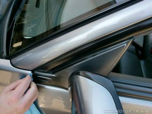

Leider komme ich vor lauter Freude auch auf die Idee die schwarzen Kunststoffteile an den Spiegeln "mit ab zu wischen". Es stellt sich trotz sofortiger Reinigung nach dem Trocknen ein Effekt ein, den ich als "Ausbleichen von schwarzem kunststoff" beschreiben möchte. Ergo bei der nächsten Bestellung einen guten Kunststoffpfleger für Aussenteile bestellen.
Merke : Lime Prime (ausgenommen LimePrimeLite) hat minimale abrasive Eigenschaften, nix für Kunststoff.

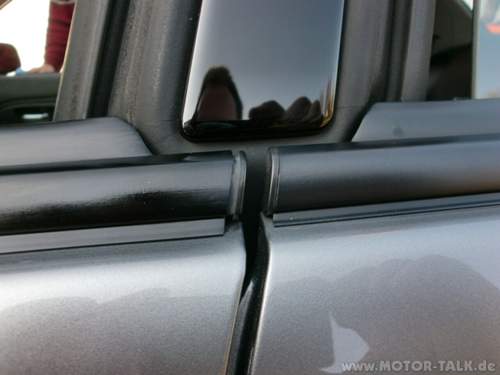

Danke für den Tip mit dem WD40.
Laut dieser Frage und dem Link zum alten Thread habe ich schnell mein altes ALDI-Nord Pflegeset herausgesucht, wie schon erwähnt. Es geht schnell weg. siehe Foto. So hab ich erst einmal Plastik-Pflege ohne zus. Geld aus zu geben.
Den Tip von Celsi werde ich aber später in Erwägung ziehen.
Außerdem hat es heute vormittag etwas geregnet und da konnte ich nicht an mich halten.
Feinster Niesel auf dem Auto. Sicherlich nicht so viele große Tropfen wie am Montag, aber die Reflektionen sind die Gleichen; genial.
Das Foto kommt auch in die Abperlfoto Sammlung hier im Forum.
