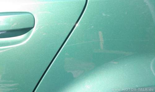

Weiterhin hat er am rechteren hinteren Kotflügel zwei kleinere Kratzer, die auch etws tiefer sind.
Und seit neuestem: Als Geburtstagsgeschenk hat sich eine Hamburgerin gedacht, sie rempelt mein Baby mal beim einparken an und verpi...t sich einfach. --> Kratzer direkt am Übergang lackierter / nicht lackierter Stoßfänger. Keine Risse. Evtl. kann man das wovegpolieren.
Und zwei Tage später hat mir irgend wer eine Wellenförmige Linie in den Lack auf der Fahrerseite von Kotflügel zu Kotflügel gekratzt. Dies ist zum Glück ganz und gar nicht tief, so dass ich es wegpolieren können müsste. - Was auch den Ausschlag gegeben hat, mich nun doch mal slebst mit Lackpflege zu beschäftigen...
Ich werde versuchen, Fotos der Kratzer nachzureichen, falls das hilft.

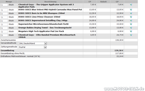

Sooo,
ich hab mich gerade nochmal umgeschaut.
Die Fotos kommen morgen, wenn ich die Kamera nicht vergesse.
Vorläufige Bestellung
Dodo Juice
- Born to be Mild
- Lime Prime cleanser
- Magic Clean Blau 100gr.
- Blue Velvet Pro Hard Wachs
- 4x Meguiars Applicator Pad
- 1x Fix 40
- 2x Orange Babies
- 1 Chem Guys Gripper
- 3x Chem Guys Elite Banded Premium
Bei Lupus gibt es ein Dodo Juice Sparpack. Da ist ein Wachs, ein Cleaner und ein Shampoo nach Wahl drin.
Frerner 2x Cobra Super Plush Gold Microfasertuch, die Knete und 2x Meguiars Applicator Pad.
Das kommt so mit dem mir gesetzten Limit schon ziemlich genau hin.
Allerdings ergeben sich hier auch wieder einmal Fragen:
Das Wachs. Habe jetzt mal das Blue Velvet PRO angeklickt. Angeblich hat das deutlich längere Standzeiten, was mir ja sehr wichtig ist.
Was meint Ihr dazu? Lohnen sich die 20 Euro mehr an dieser Stelle? Hatte ja schon gesagt, dass ich beim wachs auch etwas mehr Löhnen würde.
Was genau sind panel pots? Einfach nur kleinere Versionen?
Wie lange hält sich so ein Wachs? Das Pro gibt es nur in der 200ml Variante, das würde bei mir vermutlich Jahre halten. Wird dsa irgendwann schlecht?
Zwei Eimer würde ich mich im Baumarkt kaufen. Die Grit-Gitter denke ich, werde ich mir selbst basteln. Die sind mir zu teuer um die zu bestellen. Außerdem passen die nicht in deutsche Eimer.
Was meint ihr zu der Aufstellung? Hab ich was vergessen? Anmerkungen?
Von den Orange Babies reicht eins, dafür solltest du von den Elite mindestens 5 nehmen.
Die Panel Pots sind in der Tat "nur" kleiner. Ich würde erstmal einen solchen bestellen. Damit kannst du dein Fahrzeug schon mehrfach wachsen und erstmal kostengünstig einsteigen.
Bei der Knete würde ich zur Dodo-Knete greifen.
Das sind schon sehr gute Produkte, die du dir da ausgesucht hast.
Aber prinzipiell geht es noch günstiger, ohne Abstriche bei der Qualität zu machen.
Im Moment benutze ich das Blue Velvet ohne Pro und bin damit auch sehr zufrieden. Aber wenn ich ehrlich bin ist das Collonite #476s genausogut. Für dich vielleicht noch besser. Es kostet nur 18 Euro und hat eine höhere Standzeit als das Blue Velvet.
Wenn das Pro nun einen Monat länger hält, ist es in etwa gleich auf mit dem #476s, aber zum dreifachen Preis.
Vorteil Dodo: genialer Duft😁
Das Dodo BTBM ist ein gutes Schampoo, sind aber nur 250ml drin. Im Vergleich zu CG Glossworkz oder Citrus Wash+Gloss mit 476ml. Dosierung ist die Gleiche.
Vom Orange Babies reicht eins locker aus, ich würde also nur zwei nehmen falls du zwischen den (Auto-)Wäschen die Waschmaschine nicht anwerfen willst.
Also vielleicht noch mal die Prioritäten überdenken und mal nachrechnen, ob du mit dem Sparset besser wegkommst, oder einzelne Produkte von verschiedenen Herstellern.
Ich hab hier 4 verschiede Mikrofasertücher vor mir liegen. Alle sind gut, aber mit dem Preis-Leistungsverhältnis komme ich auf folgende Rehenfolge:
1. CG El Gordo - Das meiste Tuch fürs Geld, sehr weich, groß, kurzfaserig, rel. dünn, dichte Fasern
2. Cobra Super Plush Gold - sehr dick, lange und kurze Seite, sehr flauschig, geiles Tuch aber teuer
3. CG Elite - dick, kurzfaserig bzw. sehr kurzfaserig, dichte Fasern, sehr weich
4. CG Chubby - lange und kurze Seite, nicht ganz so weich, aber immernoch weich, härtester Rand

Was mir gerade auffällt ist, dass ich noch gar keine Politur dabei habe, um die Kratzer zu beseitigen.
Dabei wiederum fällt mir ein, dass ich die Kamera doch vergessen hab. Also muss die Cellphone-Cam herhalten. Ich geh in der Mittagspause ma runter.
