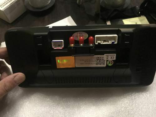

Grundsätzlich sind nur wenige Verbindungen herzustellen
- GPS am Screen
- 2x Telefonantenne am Screen - für Datenfunk
- kleiner Stecker am Screen mit Kabelbaum zu Audioausgang
- großer Stecker am Screen mit Verbindung zum Quadlockstecker der Headunit
Am besten zieht man mittels Draht den weißen Stecker von unten nach oben...
Falls man MOST-Lichtleiter hat, muß man den originalen MB Quadlockstecker zerlegen und den MOST-Teil ausklipsen. Hört sich wild an, ist aber einfach. Alles mit leicht zugänglichen Rastnasen gesichert....
Der MOST-Stecker kommt dann in den Quadlockstecker im Screen-Kabelbaum an die gleiche Stelle wie vorher. Dann kann man den w Stecker im Screen Kabelbaum mit dem MB Quadlock verbinden und den Screen-Quadlock an der Headunit anbringen. Jetzt noch die ganzen Antennen wieder ran und die Headunit kann wieder an ihren Platz.

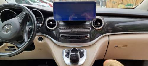

Und so sieht es aus, 10.25 Zoll finde ich stimmiger als 12.5 Zoll, denn diese Größe ragt über die Lüftungsdüsen hinaus.
In meinem vorigen Marco Polo hatte ich ein 12,5 Zoll Androidradio zu sehen auf dem zweiten Bild. Dieses hatte übrigens den gleichen code für die Werkseinstellungen (factory settings) nämlich '1314'
Android 10,25 Zoll
