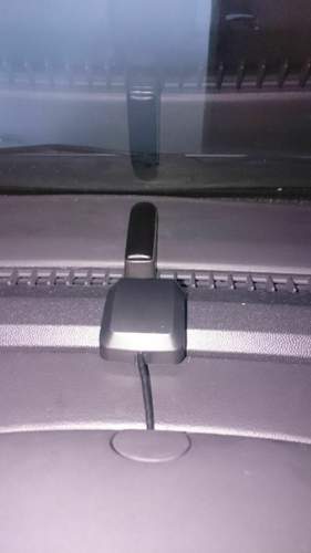

Hab heute die NAVI Antenne verlegt, geht super oben hintern GID kommt man schön raus bei der Abdeckkappe von der GID Schraube

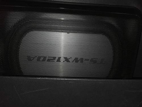

Das mit dem aktiven Sub habe ich etwas anders gelöst. Von Pioneer gibt es kleine flache für unter dem Sitz. Da bei mir dort kein Platz ist, habe ich den Sub hinten links in das Fach im Kofferrraum geschraubt. Dort war auch gleich die 12V Steckdose für den Strom. Ob das mit einem Reserverad-Sub mithalten kann weiß ich nicht, aber für mich reicht es. Der Einbau ging dafür recht schnell und der Ton muss nicht durch den Kofferraumboden durch.

SChreibt mir nochmal den Namen von dem Sub? Also die Nummer? Ich kanns am BIld schlecht lesen
Themenstarteram 12. Oktober 2018 um 12:59
Pioneer TS-WX130EA Flacher aktiver Subwoofer Schwarz https://www.amazon.de/.../ref=cm_sw_r_other_apa_3JjWBbZYYFXH0
