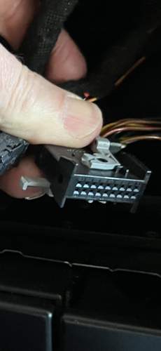

Habe gestern mein gebrauchtes Android Navi Traffio HL 8817 (China, baugleich mit dem obigen von tigerlatze/Carsten verlinkten) eingebaut. Bild 2. Ist ein R230 Bj 05/2004, mit Command aber ohne Bose.
Anschlüsse passen alle bis auf einen (Stecker C2, der die Verbindung zu den Lenkradtasten herstellt = Bild 1). Ohne diese Verbindung gab es keinen Strom im neuen/gebrauchten Gerät. Da bräuchte ich wohl den alternativen Adapter -> Bild 3 „9 Special Port for Car Canbus Connector 2“). Hat den noch jemand rumliegen bzw. weiß, wo man den bekommt?Ggfs. Auch nur das Gehäuse, das den MB Stecker aufnimmt?

Der MB Stecker. Adapter / Gehäuse fehlt

So eine Adapter (9) brauche ich wohl

Habe nun im Real Media Shop (Traffio Vertrieb) einen originalen Adapter gekauft - mit 40€ wie ich finde extrem teuer… Aber: es läuft. Wie ich finde ein guter Kompromiss zwischen Original (sieht dem Command ja auf denersten Blick sehr ähnlich) und moderner B-Technik.
