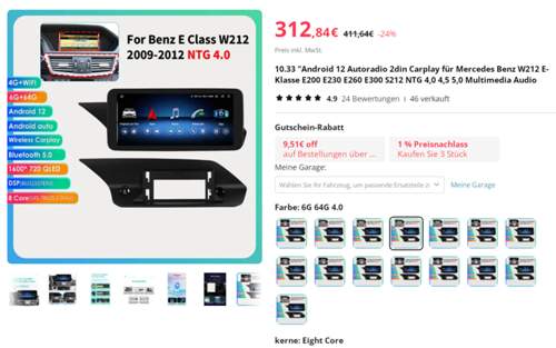

würde gerne meinen S212 aus 2010 medial etwas aufrüsten. Habe jetzt diverse Angebote über eine Nachrüstlösung eingeholt , aber 1000,- € aufwärts will ich nicht. Ist halt immer noch ein altes KFZ und die originale Optik möchte ich eigentlich erhalten. Hat ggf. jemand eine Erfahrung mit diesen Zusatzandroidbilschirmen zum reinen spiegeln des Smartphones. Grüße aus dem Schwarzwald, Wolfgang

Hier gehen die Meinungen weit auseinander. Ich habe einen in 10 Zoll, bin top zufrieden. Der optische Nachteil wird bei weitem vom technischen Nutzen wieder wettgemacht.
Ein vernünftiges Gerät kostet beim Ali Express 600- 700€, wenn du selber einbaust, ist es also etwas günstiger. Mit Fremdeinbau liegst du dann schon um die 1000€ voraussichtlich.

Ich habe vor kurzem das folgende Android-Display nachgerüstet:
https://de.aliexpress.com/.../1005006083500680.html?...
Insgesamt bin ich zufrieden damit. Der Preis ist in Ordnung und der Einbau ist relativ leicht.
Der Funktionsumfang deckt alles wichtige ab. Man kann sich weiterhin die "normale" Comand-Ansicht anzeigen lassen, oder man nutzt die Android-Funktionen (inkl. Airplay bzw. Android Auto).
Smartphone spiegeln funktioniert (zumindest mit Android) problemlos.
Die Bedienung über den Drehknopf ist dann allerdings nicht zu 100% gegeben. Man muss also viel über das Touchdisplay machen.
Die Übertragung des Audio-Signals erfolgt über den AUX-Anschluss. Im Command muss dementsprechend der AUX-Eingang gewählt werden.
Anbei ein paar Bilder.
Wenn ihr genaueres wissen wollt, fragt einfach nach. 🙂

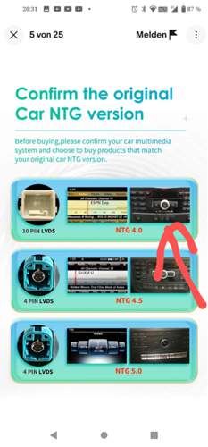

Die Preise unterscheiden sich, je nach Leistung des Displays und an welches System es angeschlossen werden soll (NTG4 oder 5).
Mein Display für das NTG4 kostet heute 314€. Die Preise variieren aber täglich.
