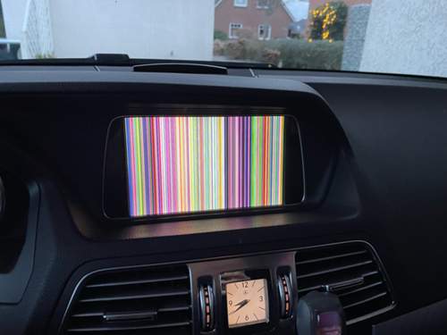

Bei meinem Fahrzeug zeigt der Bildschirm ab und zu,
Meistens nach längerer Standzeit, nichts mehr an und zeigt nur bunte Streifen (Bild im Anhang).
Nach 2-3min „besinnt“ sich der Bildschirm auf seine Funktion und zeigt wieder alles „normal“ an.
Danach funktioniert er auch nach etwas stehen und ein- und ausschalten immer sofort.
Hat jemand eine Idee? Wärmeproblem? Muss sich irgendein Kondensator erst aufladen? Irgendwo ein Wackler? Ist das Problem bekannt? In den FAQ habe ich nichts gefunden.

Das dürfte ein Displayfehler sein. Kann natürlich ein tauber Elko auf dem TCON-Board sein, aber da wirds dann schwierig.

Klingt ein wenig nach "Grafikkarte" des Comand.

Ich meine das war hier schon einmal Thema und da war der Display defekt.
Vielleicht liegt es auch nur an einem Kabel das nicht richtig aufgesteckt ist. Wurde in dem Bereich in jüngster Vergangenheit mal etwas repariert oder das Comand mal ausgebaut? Das würde ich zumindest als günstige Prüfoption noch mal abhaken bevor es an einen Tausch von Komponenten geht.

Die Idee hatte ich auch schon, da die Starterbatterie in den kalten Tagen vor Weihnachten schon ziemlich schwach „auf der Brust“ war. Habe sie an Neujahr gewechselt.
Werde weiterhin darauf achten, ob es wieder vorkommt.

Finde es nur merkwürdig, dass sich das Display nach 3 min wieder „berappelt“.

Garage Feuchtigkeit?? Außenstellplatz ?? Wir haben über 10 Tage nur Regen in Dithmarschen. Ich wohn auch 2 KM von der Elbe entfernt- Auto steht zwischen den Wiesen- immer Feutigkeitsprobleme- mal dies, mal das- wenn ich nach Hamburg fahre ist wieder alles OK- Kiste ist dann wieder warm.
