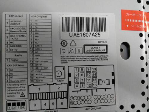

Aaalso .... alles was beim FL gebraucht wird ist am Quadlockstecker dran .
Das Gerät selbst wird wahrscheinlich mit anderer Front, aber ansonsten identisch auch verkauft ..... deshalb sind alle Anschlüsse an einem anderen Stecker nochmal anschließbar ..... Handbremse , um DVD/TV nur bei Stillstand abzuspielen, Rückwärts wegen der Kamera , LFB usw..... wird aber nicht gebraucht .
Natürlich gibts noch Steuerleitungen für Externe Verstärker (Remote ) und die entsprechenden Cinch-Ausgänge ....
Die mitgelieferte Bedienungsanleitug stellt auch ein anderes Radio dar, Anschlußplan ist nur auf dem Radio ausgedruckt..... das ist sehr dürftig wenn man sich mit Radio und denm drumherum nicht ein wenig auskennt....
Android-anschluss
