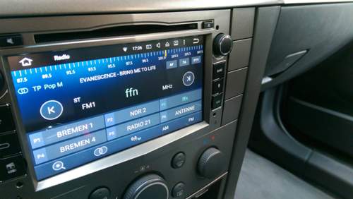

Ich habe jetzt mal den Schacht bearbeitet, um das Radio weiter hinein zu bekommen.
Wie man auf dem Bild sehen kann, ist es oben etwas weiter drin, wie unten. Der Käfig ist absolut bündig eingeschoben.
Da ich nicht glaube, das der Schacht vom Auto leicht abfällt, vermute ich, das die Front vom Radio nicht 100% winklig ist. Hat das hier vielleicht auch schon jemand festgestellt?

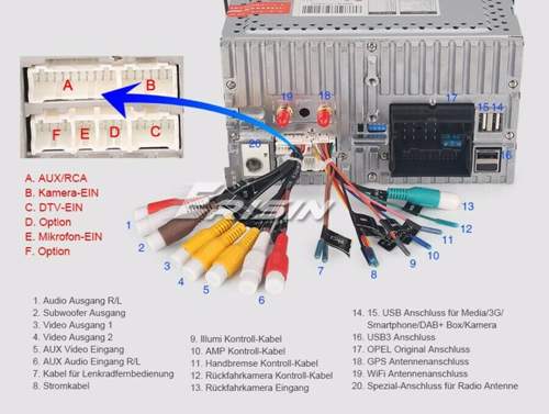

Es gibt Die Erisin-Geräte MIT eingebautem CAN-Bus Decoder, fahrzeugspezifischem Quadlock-Anschluss und Speisung der Antenne, aber auch OHNE, wie ich festgestellt habe.
So wie das Radio auf dem Bild von hinten aussieht, hat es alles integriert, man spart sich zusätzliche Adapter, CAN-Box und Phantomspeisung, das Radio ist praktisch Plug&Play. Was nicht gebraucht wird, kann man einfach weglassen.

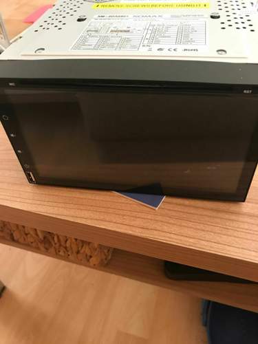

So. Radio ist da. Mal einbauen und schauen was es tut.
Also nicht aufgepasst. Somit erst Kabel und Rahmen bestellt. Am Samstag soll alles da sein. Inklusive Kabel für die eigene Gps-Antenne und Canbus Adapter. Mal sehen ob das dann funktioniert.
Bin gespannt. Beim Erisin gefällt mir die Astra Optik überhaupt nicht. Warum bringen die es nicht fertig, ein Radio für Vectra und Signum Optik zu bauen.
