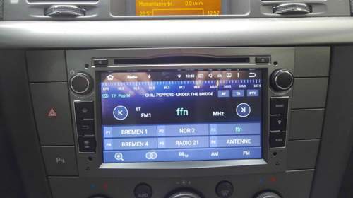

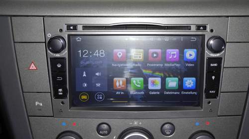

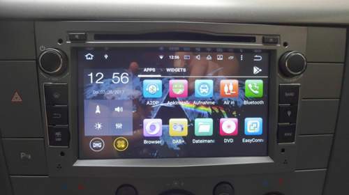

Kurzer Bericht zu meinem neuen Erisin ES5060PG mit Android 6.0.1:
Es ist vor 2 Tagen angekommen. Freitags gekauft, am Dienstag da, kann man nicht meckern. Bei eBay mit Preisvorschlag für 302€ anstatt 312€. Weiter wollte der Verkäufer nicht nachlassen. Angeboten wurde das Gerät nur in schwarz, ich konnte aber den Verkäufer nach dem Kauf dazu bewegen, mir das Gerät in Grau zu schicken, war kein Problem. Ich hätte sonst das schwarze genommen, wenn es nich geklappt hätte.
Der Einbau war problemlos, Altes Blaupunkt Chicago 600 mit allen zusätzlichen Adaptern und Blenden raus und das neue rein. Einziger Adapter ist jetzt nur noch der für die Antenne von Fakra auf DIN, keine Phantomspeisung mehr nötig, kommt direkt aus dem Antennenanschluss. Quadlockstecker, WLAN und GPS direkt angeschlossen und läuft.
Das Einzige, was stört: Das Radio steht, wie bei Einigen Anderen ca. 2-3mm zu weit raus, aber das werde ich demnächst noch bearbeiten.
Der Radioempfang ist jetzt genauso gut wie mit dem CD30MP3, meine größte Sorge ist damit vom Tisch.
Lenkradfernbedienung ist unverändert zu dem, was hier schon berichtet wurde, lässt sich also nicht frei belegen, wie ulridos einige Beiträge zuvor schon richtig vermutete.
iGo8 Navi ist direkt im erweiterten internen Speicher installiert, anstatt auf separater MicroSD. Hier fehlten die deutsche Oberfläche und Ansagestimmen, konnte ich aber problemlos nachinstallieren. Beim Navigieren kommt nach der ersten Abbiegung ein Bildschirmschoner. Den kann man eliminieren, indem die Datei "ari_Screensaver+HUD_zsiga68.zip" im "UX" Ordner gelöscht, oder die Dateiendung geändert wird in z.b "ari_Screensaver+HUD_zsiga68.zip.old"o.ä. Evtl. werde ich aber Navigon noch ausprobieren.
WLAN-Empfang ist vor der Haustür gut, meine Fritzbox befindet sich in der 1. Etage ca. 20m vom momentanen Parkplatz entfernt. Ich habe bisher 2 Apps aus dem PlayStore geladen, und einige App-Updates ausgeführt. Das ging relativ zügig, nicht so schnell wie in der Wohnung mit dem Smartphone, aber doch ausreichend.
Den Sound finde ich mit den Standardlautsprechern im Vectra sehr gut. Getestet habe ich das bisher mit Radio, dem vorinstallierten Music-Player, über Bluetooth und Poweramp mit Musik vom USB-Stick.
DVD und sonstige Filme hab ich noch nicht getestet. Telefonieren über Bluetooth ebenfalls noch nicht, ist für mich auch nicht so von Bedeutung. Die Verbindung mit meinem HTC One M8 funktionierte problemlos. Auch sonst habe ich nichts anderes an den zusätzlich mitgelieferten Kabeln, die habe ich dementsprechend auch nicht angeschlossen.
Alles in Allem bin ich im Vergleich zu meinem vorherigen Blaupunkt Chigago sehr angenehm überrascht, das Geld für das ES5060 ist aus meiner sicht gut investiert.
