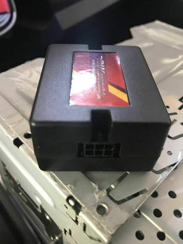

Leider ist der CanBus Stecker nicht mit meinem passend. Siehe Fotos. Jetzt muss ich mir wieder ein anderes Quadlock Kabel besorgen, da das Radio mit dem falschen CanBus Stecker nicht mal einen Mucks macht!!!
Ein Witz das solche Kabel vertrieben werden, mit dem Hinweis auch geeignet für Vectra C, was dann überhaupt nicht stimmt.
Das ärgert einen dann schon etwas.

So wie ich es raus gefunden habe ist das ein RGB Kabel bei mir am Radio und nicht das CanBus Kabel. Ich hoffe ich liege da richtig?
Ich habe das DVD90 drin, somit sollte ich ein CanBus Kabel haben.
Nur wo ist es??? GG.
Kann es in dem Schacht nicht finden.
Ich habe mir diesen Stecker besorgt:
https://www.amazon.de/.../ref=oh_aui_detailpage_o03_s00?...
Nur das Radio tut nichts, da ich meine dass dem das CanBus Signal fehlt???
Meiner ist ein Vectra C Caravan Z30DT, 2006, mit DVD90 drin.
Das was Du oben zeigst, ist das RGB Kabel, du solltest also Deine Amazon Bewertung überarbeiten.
Kannst mir mal weiter helfen?
Irgendwie fehlt mir der Stecker zu dem CanBus Kästchen um es am Fahrzeug anzuschliessen?!

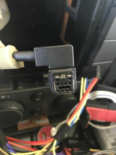

Logisch gesehen - soll doch alles am Quadlockstecker dran sein, mir war so - als wenn am Quadlock CanHigh und CanLow anliegen. Das Interface liest ja u.a. Zündungsplus, Rückfahrsignal aus und wandelt lediglich auf Analag um, sprich das Interface muss dann an Dein neues Radio angeschlossen werden.
OK. Nur fehlt mir anscheinend der Stecker von dem Interface ans Radio, siehe Foto oben, das rechte Bild. Hier habe ich keinen Stecker dazu bekommen!
Passt der Quadlock vom Auto nicht einfach in's Radio?
Bei mir (Astra) war das so und ich hab auch erst mal dumm die ganzen Adapterkabel beäugt.
Gruß Metalhead
Wenn ich mir so die Herstellerbilder anschaue, würde ich meinen man geht vom Quadlock (Auto) an das Adapterkabel vom neuen Radio, von diesem ins Interface und dann müsste es ja theoretisch in neue Radio, oder? Die Anleitung gibt auch nicht den Anschlussplan her?
/edit
Kann es sein, dass Du das Interface nicht benötigst und mit dem Adapterkabel direkt ins neue Radio gehst?

Also. Das Radio geht nun. Es brauchte nur bei dem CanBus Interface einen Zündungsimpuls um sich einzuschalten. Etwas eigenartig aber nun funktioniert es mal mit der Zündung AUS/AN, immer. Es war scheinbar nur der Impuls nötig.
Das mit der CanBus Box werde ich noch sehen wie ich das anschließen soll. Da muss ich mich noch damit spielen.

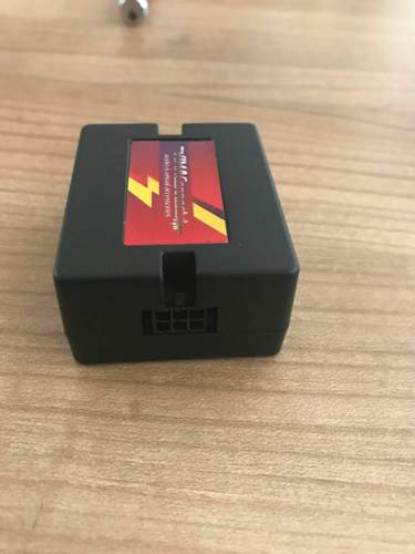

Es würde ohne Interface auch gehen. Und ich denke ich werde das mit dem Interface zurück senden und mit ein einfaches Quadlock Kabel bestellen. Denn nur für Lautstärke laut und Leise und Track vor und zurück brauch ich kein Interface was dann noch 5 mal mehr kostet als ein einfaches Quadlock Kabel.
Denn vom Quadlock geht das Kabel ins Interface (war dabei), aber vom Interface dann zum Radio ist kein Kabel dabei gewesen. Ja vom Radio gehen lose Kabel weg, wie Zündungsimpulse + und -. Es wäre nur wegen der Rückfahrkamera interessant. Muss noch drüber studieren.

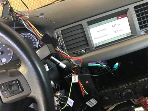

So sieht es im Moment aus. 🙄
Ich brauch hierfür so einen Stecker damit ich Zündung Ein/Aus mit dem Interface verbinden kann. Der Stecker war natürlich nicht dabei. Und Radioseitig ist das Kabel nur lose dran.
Ich frage mich ob das Radio ohne Interface auch geht. Nur mit dem Quadlock?!
