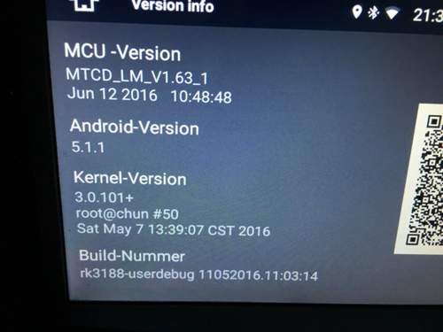

Thema Update, wenn mir jemand den richtigen link zum Download schickt, mache ich den Versuch.
@reimann1 schrieb am 21. Juli 2017 um 21:35:16 Uhr:
Zum
https://forum.xda-developers.com/.../...t-5-1-android-version-t3364292
Das neueste müsste der erste Link im 2. Thread sein .
Lies aber auch den 1. Thread und vergleiche die Bildschirmanzeigen ob die Ausgangsversionen mit Deinem überein stimmen ..... also die Infos in "über das Gerät" ...... für meines passen die Angaben zu 100% aber wie gesagt , das mache ich erst nach dem Urlaub .... 🙂
Die Geräte Unterscheiden sich weniger in Aussehen und Namen , als in Hardwarvesionen und Softwareversionen .
Wichtiger als die Aufschrift A-sure oder Erisin oder Pumpkin sind
die Angaben in dem Menue "Über das Tablet"
Da unterscheidet sich MTCB , MTCC und MTCD (Anscheinend Hardwareversionen ) und nach dem Bindestrich nochmal Kennungen wie -LM .... und andere .
Wenn diese Daten übereinstimmen hat man wohl ein technisch identisches Gerät , egal was aussen dran steht oder auch was für eine Front dran geschraubt ist ..... denn nur diese ändert sich bei Einbauten für VW oder Opel oder BMW .....

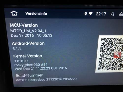

Update war erfolgreich.
