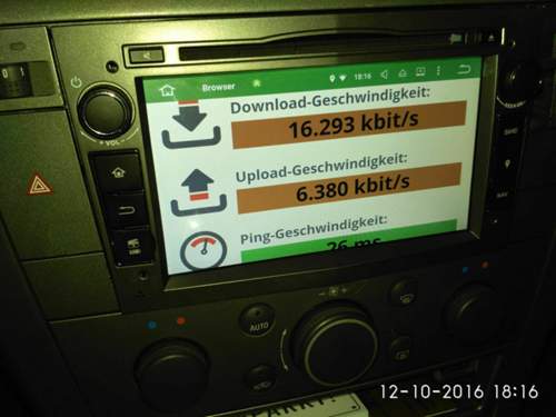

WLAN rennt bei mir, gerade getestet
Also am Gerät/Antenne liegts nicht

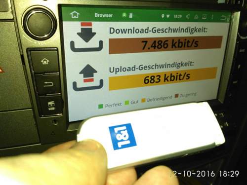

Und mit dem 1&1 Umts Stick der im Auto ein WLan aufspannt auch Super Datenrate ... Also das WLan Im Radio mit der Stumelantenne ist nicht das Problem...
Img-20161012-182940
den Stick ohne WLAN, kann ich erst morgen testen.

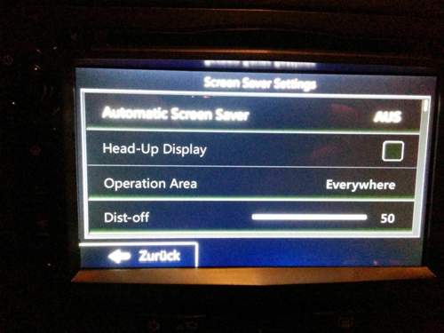

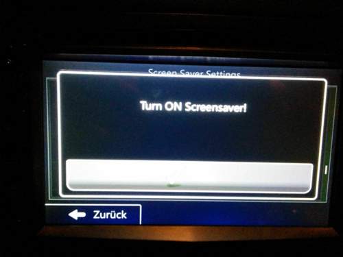

... EDID: So sieht das bei mir aus: Screensaver deaktiviert
Wenn man runter scrollt kommt eine Nerv-Meldung daß man den Screensaver aktivieren soll.

PS. Hat schon jemand rausgefunden wie man beim Navi den blöden schwarzen Bildschirm abschaltet??
Du kannst einfach die Datei ari_Screensaver+HUD_zsiga68.zip
auf der Navi SDKarte umbenennen oder löschen.
Die Datei liegt im UX Ordner.
