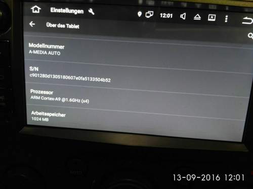

Genaue Typenbezeichnung erisin-es3060p... finde da aber auch nix 🙂
Img-20160913-120121
