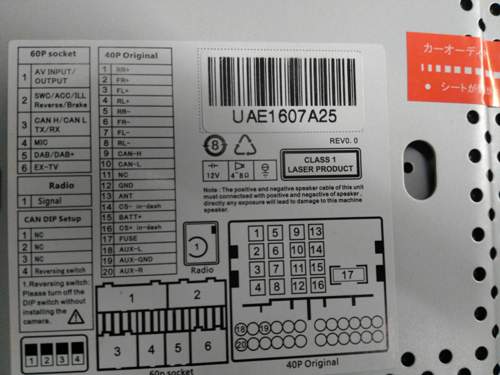

Zum A-Sure Gerät habe ich gerade neue Infos vom Hersteller bezüglich der DIP Schalter erhalten:
Für die 4 DIP-Schalter auf der Rückseite des Radios : Nur No.3 und No.4 sind nützlich.
No.3 (ACC-Schalter): Der Standard-Aus-Zustand, sondern müssen für niedrige Konfigurationen auf dem DIP-Schalter einzuschalten. Nach Ihrem Auto, Opel Vectra C 2004, müssen Sie möglicherweise auf dem DIP-Schalter einzuschalten. Was auch immer die "low configuration" bedeutet.
No.4 (Umschalter): Bitte schalten Sie den DIP-Schalter, ohne die Installation der Kamera aus. Wenn Sie die Rückfahrkamera installiert haben, müssen Sie den DIP-Schalter einzuschalten.
zu Nummer 4 ... das steht beim Erisin auch auf dem Aufkleber am Gerät, wobei nicht dokumentiert ist wo ein und wo aus ist :D
Img-20160824-160627
Normalerweise ist es bei DIP-Schaltern so das die obere Position "EIN" bedeutet und die untere "AUS".
Ja..
