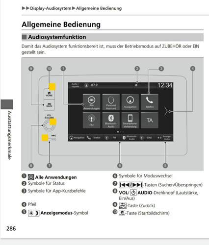

@Paradoxon schrieb am 17. Juli 2021 um 11:21:03 Uhr:
Dann am Infotainment-Bildschirm die Tasten Home + Lautstärke + |< < gleichzeitig drücken.
@Paradoxon, meinst Du mit "Lautstärke-Taste" den Drehregler?
@Hybrid-Fan schrieb am 18. August 2021 um 13:59:08 Uhr:
genau den, könnte man auch als "Aus"-oder "Mute" Taste bezeichnen.
Anbei ein Bild mit den genauen Bezeichnungen.

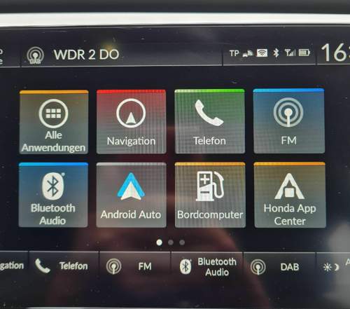

Wenn das Smartphone mit Android Auto Wireless verbunden ist, sollte im Systemstatus des Infotainment, dass Wireless-Symbol in einem weißen Quadrat zu sehen sein.
So, nun läuft WIRELESS auch bei mir problemlos! Massive Anfangsschwierigkeiten gab es, da bei mir noch "Android Auto für Smartphones" installiert war.
Seit der Deinstallation läuft alles problemlos und die Zeiten für den Verbindungsaufbau liegen unter einer Minute.
