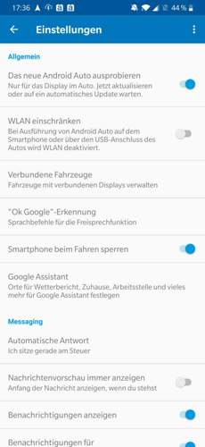

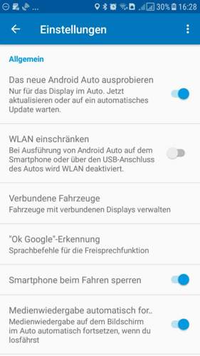

bei meinem Samsung J5 2016 war es viel einfacher:
1. Einstellungen, Gerätewartung, Speicher + Artbeitsspeicher optimieren (dabei wird auch der Cach gelöscht)
2. Android Auto deinstallieren (über Play Store)
3. Handy neu starten
4. Android Auto neu installieren (über Play Store, ist dann automatisch die neue Version)
5. App starten und Berechtigungen erteilen und "Das neue Android Auto ausporbieren" iin der Handy App bei Einstellungen aktivieren.
6. Handy mit Auto (Kabel) verbinden. Eventl. müssen die Berechtigungen neu erteilt werden.

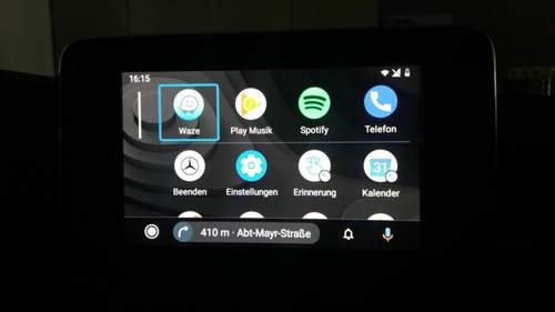

Die neue Version ist übersichtlicher und einfacher zu bedienen (über den Kreis kommt man zu einer App Übersicht siehe Foto).

... habe auch ein Samsung Smartphone und habe es wie von @hemmy beschrieben gemacht. Leider erscheint auch bei mir diese Einstellung nicht.
Vielleicht wird dies von Goggle ja erst nach und nach freigeschaltet?

Jepp. Plötzlich ist es da.
Keine Ahnung wie, aber nun habe ich es auch
Screenshot-20190806-173608
Bei mir ging es nun auch endlich!
Tja aber leider immer noch kein widescreen. Sollte doch in der Version enthalten sein. Liegt dann wohl an mercedes, oder?
Echt schade nutze deshalb carplay, das unterstützt jedoch kein HUD. ??
Exakt, leider kein Widescreen. Liegt nicht an Androidauto, sondern am MBUX! Für eine Widescreen-Darstellung müsste entsprechender Bereich rechts auf dem Display für Androidauto freigegeben werden. Schade, habe auch gehofft es wird von MB so umgesetzt.
