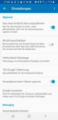

Also ich hab auf meinem Galaxy S8 (Android 9) auch die neue Version installiert aber ich kann keinerlei Veränderung feststellen. Nachdem ich das erste Mal die neue Version mit dem APK einfach über die vorherige Version installiert hatte habe ich jetzt extra nochmals kpl. deinstalliert und neu installiert aber trotzdem alles beim alten.
Ich hab mal Screenshots von meinen Einstellungen und auch von der Anzeige im Auto gemacht.
Ist übrigens ein Mopf Coupe mit Audio 20.
Hi ,
- Erstmal AA deinstallieren
- Android APK der aktuellsten Version runterladen ( link vorige Seite )
- Android starten und im Menü auf Info klicken ( und so im Menü stehen lassen )
- in deine Handy Einstellungen gehen - dann Apps - Android Auto auswählen - auf Speicher klicken und dann erst den Cache löschen- danach direkt in der Ansicht alle Daten löschen .
- es sollte Android Auto geschlossen sein nach diesem Vorgang
- jetzt AA normal starten und du solltest als ersten Punkt in den AA Einstellungen einen neuen Menüpunkt finden ( neues Design )
Good luck

Vielen Dank!
Das war es tatsächlich, dass man vor dem Cache löschen das Info Menü aufrufen muss.
Ich hatte vorher ja auch schon neu installiert und vorher und nachher mehrmals den Cache und die Daten gelöscht aber immer erfolglos.
Jetzt habe ich auch den neuen Menüpunkt zur Auswahl und auch gleich ausgewählt.
Auf dem Handy sieht es allerdings immer noch aus wie vorher.
Bin dann mal auf morgen früh gespannt wie es im Auto aussieht.
Nachdem ich heute jetzt schon 2 mal wg. AA runter in die Garage gegangen bin habe ich jetzt keine Lust mehr auf ein 3. Mal.
AA OPtion neues Design
...alle guten Dinge sind drei - wenn es dich beruhigt: war bei mir genauso!

kurzes Update von mir: ich habe jetzt tatsächlich auch das neue Layout von AA im Auto (der 3. Versuch war erfolgreich)
Trotzdem ich im Info Menü des Android Auto war und dann erst die chaches gelöscht habe, funktioniert es bei mir nicht.
Woran liegt das?
