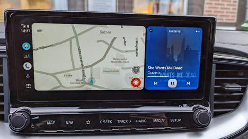

Heute habe ich endlich mal Android Auto in meinem ProCeed ausprobiert. Grundsätzlich funktioniert alles ziemlich gut. Das einzige, was mir nicht so gefallen hat, ist die Darstellung auf dem Display. Android Auto nutzt nur das linke und mittlere Drittel des Displays, im rechten Drittel wird nur das "Android Auto"-Logo angezeigt (siehe Foto). Meine Frage: kann man dieses Drittel einer sinnvollen Nutzung zuführen? Sinnvoll wäre ja z.B. dort die Anzeige von Radio- oder MP3-Bedienung.

Bei mir hat sich Coolwalk jetzt am Wochenende aktiviert ohne das sich irgendwie was geupdatet hat, wie schon gesagt wurde: Wird ja seitens Google Serverseitig freigeschaltet.
Läuft bei mir über AAWireless und absolut ohne Probleme bis jetzt.
Viele Apps kommen halt noch nicht sauber damit klar. - Waze z. B. kann nur in dieser "Teil-Ansicht" angezeigt werden. Wenn ich Deezer dann z. B. in groß hole krieg ich rechts nur ein Symbol.
Viele Apps müssen also noch richtige Updates für Coolwalk erhalten, damit die damit überhaupt richtig laufen. Aber sonst ne schöne Sache. Es wirkt schon irgendwie schicker.

Ich habe jetzt auch die Ansicht wie beim vorletzten Post, kann man Maps in den richtigen Vollbild bekommen, sodass die rechte App verschwindet?
Splitscreen ist im Navi bereits deaktiviert.
Wenn Maps offen ist einfach nochmal links in der Leiste auf das Maps Symbol drücken

Lösung für Android Auto Coolwalk im Vollbild:
1. In Android Auto auf dem Handy "Widgets für die Taskleiste" aktivieren.
2. Auf dem Bildschirm im Auto wie gewohnt Android Auto auswählen
3. Entweder in der nun linksseitig neben der aktiven App (z. B. Maps, Spotify etc.) Maps erneut drücken
Oder auf das quadratische Symbol am unteren Ende der Taskleiste drücken (verändert sich je nach gewähltem Modus)
Voilà - Vollbild Modus 😎
Die Taskleiste mit dem Symbol ist gut im Beitrag von @HairforceOne vom 6.2.23 zu erkennen.
