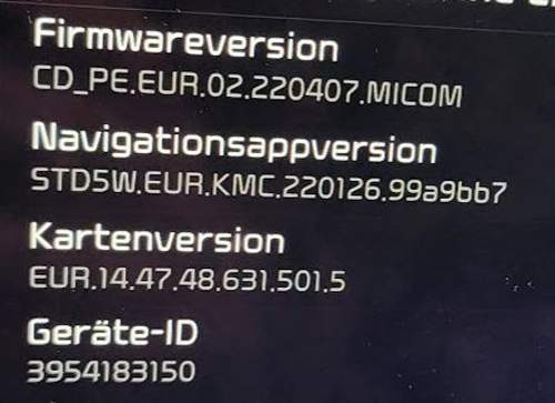

Hallo! Fahre einen Ceed SW mit EZ 09/2022. Android Auto ist aktuell, Version 8.5.624594-release. Aktiviere ich in den Projektionseinstellungen Split Screen, kann ich im rechten Drittel auch das Kia Radio oder Wetter anzeigen lassen, so weit so gut. Eigentlich hätte ich aber auch lieber AA über das komplette Display und - sofern möglich - rechts das Drittel für eine zweite AA App wie Spotify. Deaktiviere ich in den Kia Projektionseinstellungen Split Screen, kommt dort aber wie beim Threadersteller im Startpost nur der Android Auto Schriftzug mitsamt Symbol und Telefonname auf schwarzem Hintergrund.
Auf den Bildern anbei die Softwareversion, muss diese ein Update erhalten? Ich finde auf die Schnelle nur ein Karten-Update (https://update.kia.com/EU/DE/Main) von Kia, geht damit auch ein Soft-/Firmware Update einher? Oder kann ich mir das sparen, weil User wie @TheUntouchable eine Beta Version von AA nutzen mit diesem besagten Coolwalk und der Fullscreen erst ab Version 8.6.xxx funktioniert?
Etwas Off-Topic aber bzgl. Kia Update: Habt ihr das mit (wie von Kia empfohlen) oder ohne laufenden Motor gemacht? Fahre zwar kaum Kurzstrecke, aber möchte natürlich vermeiden, dass während des Update Vorgangs die Batterie leer geht und das System womöglich komplett zerschossen ist?! Danke vorab für Eure Hilfe!

Deine Navi Software ist veraltet. Soweit ich weiß war in dieser noch kein AA Fullscreen möglich 🙂 Die AA Beta hat nur was mit dem neuen Coolwalk Design zu tun, in dem es Möglich ist eine App komplett in den Fullscreen zu kriegen. Ohne die Beta kannst du aber auch schon zwei Apps nebeneinander anzeigen lassen.
Wegen dem Update: Ich starte das Update meistens, verlasse das Auto und schließe es ab. Wenn ich dann irgendwann zurück komme ist das Update durch 😉 Wenn du Angst hast, die Batterie könnte währenddessen den Geist aufgeben, was ja in der kalten Jahreszeit doch Mal passieren kann, machst du das Update halt während einer Fahrt (30-40 Min) oder nach einer längeren Fahrt wenn die Batterie dann sicher voll ist.
