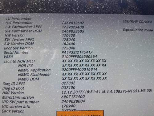

ich besitze eine B-Klasse (W246 , EZ.06/2018 , 2019 als Jahreswagen gekauft).
Nach einem Jahr in meinem Besitz war Live Traffic deaktiviert, sodass mich das Navi mehrfach entweder blind in einen Stau oder über Pusemuckel an mein Ziel geführt hat.
Im letzten Jahr habe ich dummerweise über MB für 345 €/36 Monate Live Traffic aktivieren lassen.
Vor zwei Wochen hat mich mein Navi tatsächlich zu einer Autobahnabfahrt geführt, die bereits seit einigen Wochen gesperrt ist.
Auf dem Rückweg wurde mir an anderer Stelle eine Alternativ-Route wegen eines Stau's vorgeschlagen. Diesen Vorschlag habe ich glücklicherweise ignoriert - auf der gesamten Strecke gab es weit und breit keinen Stau ...
Ich bin's leid und möchte gerne über Android Auto mit Google Maps kostenlos und in Echtzeit navigiert werden.
Nun meine Frage(n) :
  1. Ist eine Freischaltung möglich ? Folgende Komponenten sind vorhanden :
Ausstattung Code 15 HE : Vorinstallation Smartphone-Integration MB Link
Code 522 : Audio 20 Funknavigationsfähig NTG5
Zwei USB-Buchsen in der Mittelkonsole, eine mit Smartphone/Tablet - Symbol
Weitere Infos siehe beigefügtem Bild des Displays der Head-Unit
2. Auf AMAZON habe ich OBD2-Dongles zur Freischaltung gefunden. Hat jemand von Euch damit Erfahrung?
Vielen Dank für Eure Geduld, ich würde mich über eine Antwort sehr freuen !

Mit dem blauen Dongel sollte es klappen
Das hört sich ja schonmal super an. Danke für die Antwort !
Ich habe nämlich keine Lust, für die Freischaltung bei MB zusätzlich 400 - 500 EUR zu bezahlen.
Aber ein paar Bedenken hab ich dennoch :
Kann ein solcher China-Dongle (13 EUR bei AMAZON) irgendwelche Schäden an der Elektronik anrichten ? Schließlich greift dieses Teil ja ziemlich tief ins System ein, oder ?
Nein, viele hier haben es bereits erfolgreich gemacht.
Alles klar, vielen Dank !
Werd ich mir morgen bestellen und dann berichten ...
Wie geschrieben sollte bei Dir problemlos mit dem Dongle funktionieren, Voraussetzungen sind:
  • HW-Partnumber mit Endnummer 05, 06 oder 07
  • SW-Version APPL maximal 175040, für AndroidAuto mindestens 153010
Bei Dir alles erfüllt.

So, habe eben den bestellten (langen blauen) Dongle erhalten :
13 EUR und 2 Minuten Zeit investiert, und Google Maps funktioniert auf dem Display einwandfrei 😀👍
Genial, NIE wieder unnötige Umwege fahren !!!
Nur an der Sprachsteuerung muss ich wohl noch etwas üben und die Icon's links und unten in der Routenansicht nehmen viel Platz in Anspruch. Vielleicht lässt sich ja daran noch etwas ändern.

Genau. Einzige Ergänzung: Ein neues USB-Modul braucht es in der Regel nicht, bei mir funktioniert auch das USB-Modul mit Beschriftung 1 und 2 einwandfrei anstatt dem mit dem Smartphone-Symbol. Ab BJ 2016 einfach ein blaues Dongle nutzen. Wie geschrieben, die Voraussetzungen sind übersichtlich:
