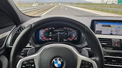

Aber wenn du dir einen mit so einem Tacho kaufst, wie auf meinem Foto, brauchst du glaube ich nicht nachdenken. Dann ist Android Auto und Carplay onboard.
Das sind dann aber widersprüchliche Angaben, "klein T" schrieb ja es ist ID6 und das Baujahr könnte nicht stimmen.
Das andere Bild was hier als letztes eingestellt wurde. Der Tacho muss drin sein.
