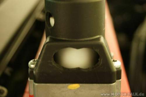

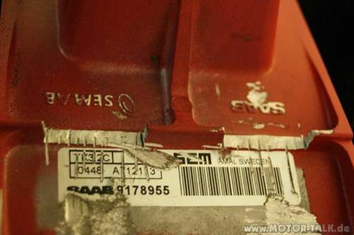

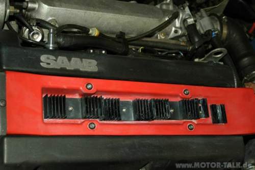

...ich hatte zu meiner 9000er Zeit bei jedem der letzten zwei, einen ZK-Ausfall. Es waren die roten T5. Das war mir dann zu bunt und habe mir sicherheitshalber eine Reserve-ZK zugelegt. Der Meister hatte eine für lumpertes Geld aus einen Schrottauto zu vergeben. Die fuhr dann immer und überall mit. Gebraucht habe ich sie nie, weil ich die eigentliche ZK so bearbeitet habe, dass Luftumspülung drinnen über die Spulen und Versorgungstrafo möglich wurde. Dem Versorgungstrafo habe ich paar Kühlrippen aus versilberten Kupfer verpasst. Oben habe ich die schwersten Kühlkörper von Conrad Electronic angeschraubt, nachdem ich den Schriftzug "DIRECT IGNITION" weggeschliffen habe.
Bei der jetzigen schwarzen T7 habe ich das Gleiche getan und klopf an Holz, sie hält.
Zu Deiner Frage: bei mir ist jedes Mal der Versorgungstrafo abgeraucht. Vielleicht sind die billigeren ZKs instandgesetzte, denn so ein Trafo ist leicht zu haben und mit etwas ekelhafter Arbeit (steinharte Isoliermasse zu entfernen um den alten Trafo heraus zu bekommen) kann sie wieder gut funktionieren.
Kannst Du mal Bilder von Deinen Modifikationen machen?

ah, wvn, dazu müsste ich die Zündkassette herausnehmen (geht sehr leicht), auseinandernehmen (schwer, weil unangenehm bei solchen Temperaturen). Es gibt aber im 9000er-Forum Bilder über die dort bearbeitete T5. Ich werde mal suchen und posten.

...habe die Bilder im 9000er Forum nicht finden können. Aber hier sind sie:
Zk-1
Zk-2
Zk-3
