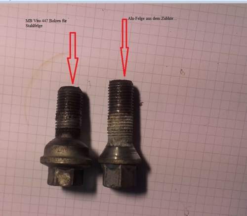

Jup Alu ist länger, habe original 16er..
Der 447 ist ein das ist ein völlig anderes auto.
@Saftotter schrieb am 22. Mai 2018 um 22:50:35 Uhr:
Da hast du schon recht, aber ich wollte nur den Unterschied aufzeigen.
Bei Mercedes sagten die aber, das die Bolzen gleich wären, nur ab 18-Zöller und
bei Zubehörfelgen könnten die länger sein.
Deine längere Schraube ist aber auch von einer Zubehörfelge. Beweist also nicht,
das beim Vito die Bolzen nicht doch die gleiche Länge haben könnten oder nur
minimal unterschiedlich, so das es toleriert werden kann.

@Pilotix schrieb am 22. Mai 2018 um 21:55:37 Uhr:
Original Stahl- und original Alu-Felgen in 6,5Jx16 oder in Überbreite oder Übergröße?
Standard alus, bereift mit 215 60 16c
Mit Stern in der Mitte...

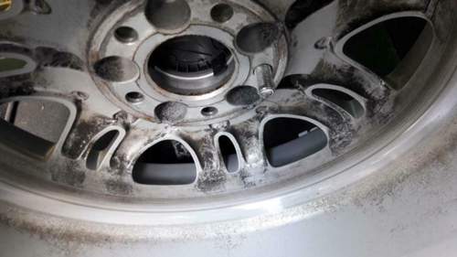

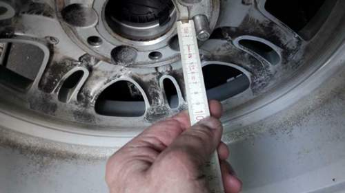

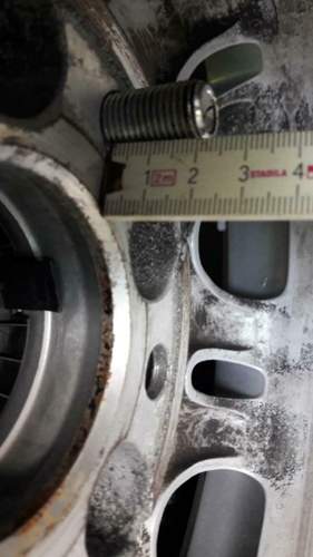

So, heute habe ich die Alu's endlich montiert und die Radbolzen sind
bei Alu und Stahl wirklich gleich lang.
Der Lagerist bei Mercedes und ein Mechaniker dort und 4 Reifenhäuser
hatten also recht und ihr halt nicht.
Aber Hauptsache mal gefragt und sich mehr oder weniger beschimpfen lassen.
Anbei 3 Bilder zur Dokumentation
