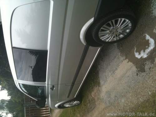

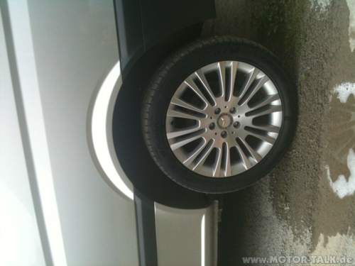

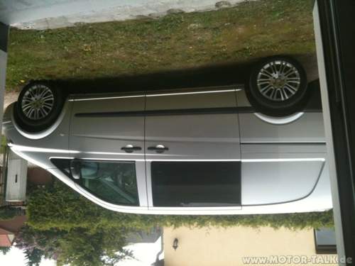

Hier ein paar Bilder von meinem Vito mit den neuen 18 Zoll-Felgen.
Img-0052
Img-0046
Img-0058
Warum die Bilder jetzt " falschrum" sind, keine Ahnung.
