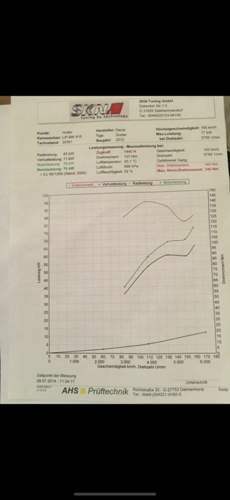

Was ich nicht verstehe , wieso wurde nur bis 5460 U/min gemessen ?
Ich hab ihm auch gesagt, das er in den Begrenzer soll. Er meinte er macht nur nach Vorgabe.
Verstehe ich nicht , Meiner wurde bis zum Begrenzer gemessen mit 6300 U/min .
Fand ich auch nicht so toll. Wenn nächstes mal, auf jeden Fall woanders hin wo die das machen.
Dann lass aber bei der Messung auch den Lambdawert mit messen .
Mach ich dann auch.

Der Prüfstand ist schon älter und kann nur bis 150 PS.
Und der Wagen wurde sich nicht fest gegurtet oder so.
Es sah nur komisch aus, als ob die unterm Auto in der Mitte was dran gehängt hatten.
Kann mich aber such täuschen, durfte ja nicht rein.
Und die Lambda meckert immer bei mir nach mehreren Kilometern wegen dem Sportkat, da passen die Werte nicht mehr, weniger Gegendruck.
Da leuchtet immer die Motorkontrolllampe orange. Den Fehler lösche ich dann immer.
Könnte das auch schlecht für die Messung sein?

Hmm , warum hast du dann da eine Messung machen lassen ?
Ohne festgurten geht das eigentlich überhaupt nicht !
Kann ja sein das die das Auto unten fixiert haben .

Hier, hatte ich früher schon mal eine Kennfeldoptimierung gemacht, mit vorher und nachher Messung. Da war er noch Original. Nur fängt die Messung erst bei 3000 u/min an und die vorher ist etwas komisch. Da hatte ich nur 16 PS Verlustleistung gehabt und war ja auch ein anderer Prüfstand.
8ed50a88-777c-43c9-8bb2-a68de9ee39fc
21ef97e0-f0b9-40cc-aeff-745fec8264d9
Hake die letzte Messung einfach unter Erfahrung ab und fertig .
Das mit den ab 3000 kann man mit leben , davor passieren eh noch keine Wunder . 😁
Bei der nächsten Messung einfach vorher abklären wie du das für dein Geld haben willst und fertig .
