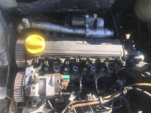

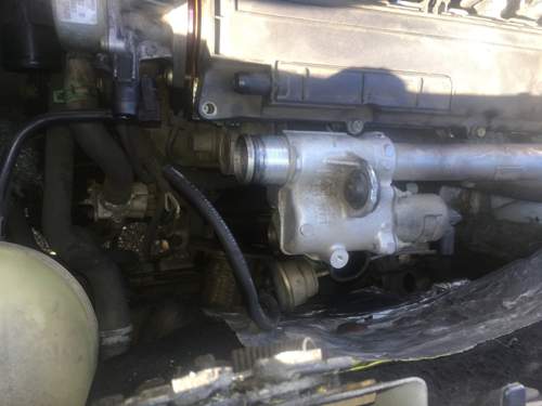

ich lade mal bilder dazu hoch -
würde mich freuen, wenn du darauf nochmal antwortest -
gruss - jörg -
K9K_702_1
K9K_702_2
K9K_702_3
+4

@yorky schrieb am 2. März 2023 um 22:11:28 Uhr:
das zahnrad auf der kurbewelle hat sich gelöst und dadurch ist ein
schaden
Nunja, wie kann denn sowas passieren?
Wurde vorher von einem Helfer der ZR (Zahn-Riemen) erneuert?
Das AGR ist auf deinem Foto Nr. 2 + 3 sehr Gut zu erkennen.
Und Ja der Anlasser sitzt hinten unterm Turbo und hinterm KAT!
