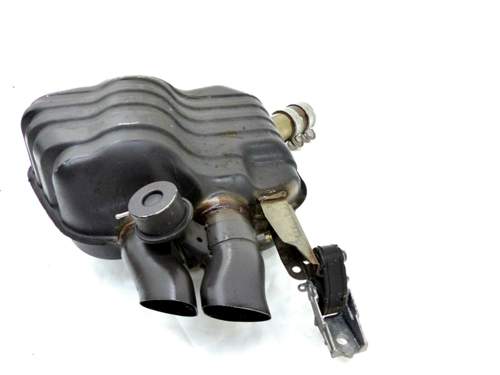

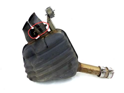

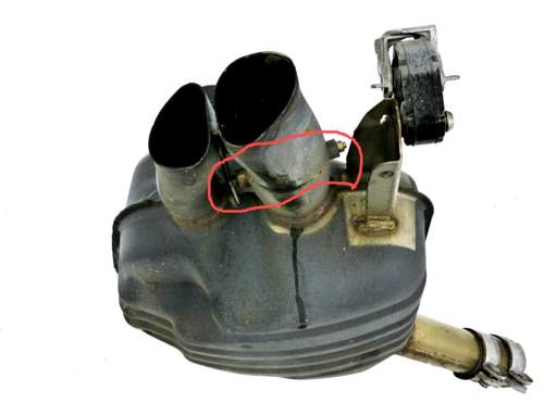

Servus mal eine Frage, mein RS5 hat serienmäßig Auspuffklappen. Die neigen immer wieder zum Klappern sobald das Lager Spiel hat (passiert schon ab 30.000km).
Bei mir sind die Klappen aber komplett fest und schließen nicht mehr. Habe eher wenig Lust wieder die gleiche Abgasanlage zu holen (ist mit MSD und beiden Endtöpfen, einzeln gibts weder die Klappen noch die Endschalldämpfer bei Audi).
Mein Plan wäre das Endrohr abzuflexen und dann neue Edelstahlklappen zu verbauen ans originale Steuergerät. Denkt ihr dass ich damit durch den TÜV komme wenn es sich nur um eine Reparatur handelt und um kein "Tuning" oder "lauter machen" ?
Es ist zum mäusemelken.
In den Bildern kann man evtl. erkennen was ich meine.
Als Ersatz sollte die hier rein : https://www.ebay.de/itm/194959306006?...
Der Eingriff findet ja am Endrohr und nicht am Endtopf statt.

Du brauchst eine Anlage mit ABE oder eben Gutachten. Wenn das vorhanden ist und zugleich das Problem löst -> alles gut.
Hat die Originale ja, es sind nur die Stellklappen die neu sollen und nicht der Topf.
Die Unterdruckdose demontieren dann weißt du ob es an der Unterdruckdose klemmt oder die Klappe selbst fest ist.
Die Auspuffklappe selbst ist einfach wieder gangbar zu machen.
Unterdruckdosen mit unterschiedlichen Federraten, Gestänge länge, ect bekommt man im Zubehör.
Sehr schlechte Idee, die 150ps Polizei hält dich an und unterstellt dir einen manipulierten Schalldämpfer.
Naja, grundsätzlich sind Änderungen unzulässig, die das Abgas oder Geräuschverhalten verändern.
Was soll sich da hinterm letzten Schalldämpfer schon groß ändern?
Ich würde dass ganze als Reparatur sehen, wichtig ist halt, dass die Karre nicht lauter wird, dann gibts keinen Ärger und dann interessiert dass eigentlich auch niemanden.

Ich würde in dem Fall mit meinem Tüver vor Ort sprechen und die Reparatur ggf. schriftlich absegnen lassen.
Gefährliche Aussage, danach dürfte man sich diy alles ans Auto basteln, Hauptsache nicht lauter, stark vereinfacht beschrieben.
Die Realität sieht anders aus, ABE oder Gutachten mit Eintrag-> alles gut, wenn nicht vorhanden-> dumme Sache...
Naja, es gibt dazu natürlich noch ettliche andere Vorschriften im Bereich Fußgängerschutz, Entflammbarkeit von Materialien im Innenraum, Aerodynamik, usw. usf.
Aber ich wüsste nicht was das bei ner Auspuffklappe für ne Rolle spielt, die hinter dem Endschalldämpfer sitzt und gegen ne neue Klappe "gleicher Bauart" ersetzt wird. Für solche Nachbauteile braucht es in der Regel nicht einmal eine Zulassung, wenn du dir nen Nachbauschalldämpfer kaufst hat der auch keine eigene Typprüfung, sondern es ist wie mit nem Spurstangenkopf so, dass es in Art und Ausführung dem Original zu entsprechen hat und fertig.
Reparaturen an Auspuffanlagen sind ja nicht unüblich, sowohl Reparaturschweißungen als auch der Austausch von z.B. Flexrohren, etc. ist in freien Werkstätten Alltag, also warum sollte man keine Auspuffklappe tauschen dürfen? Ich hätte damit jedenfalls kein Problem.

Hab mir jetzt ne Originalanlage (VSD,MSD,ESD mit Klappen) für 220€ besorgt..
Wurde vor 2 Stunden inseriert. Da braucht man nicht rummachen.

Hab mir jetzt ne Originalanlage (VSD,MSD,ESD mit Klappen) für 220€ besorgt.. Wurde vor 2 Stunden inseriert. Da braucht man nicht rummachen.
Das war der sinnvollste Weg.
