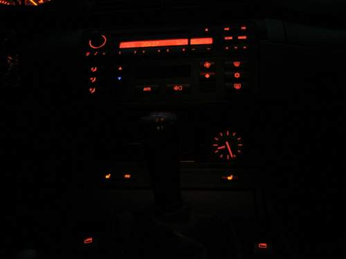

Die einen haben sie schon zu E36-Zeiten verbannt und durch einen BC ersetzt, ich habe sie mir in den E46 implantiert - die Analoguhr...
Mich stört seit E30 und E36 im E46 keine permanente Zeitanzeige zu haben, ohne auf Radiosender oder Außentemperatur zu verzichten... Da ich noch das alte Ablagefach hatte habe ich mal probiert zu basteln und nach vielen Stunden ist folgendes Ergebnis rausgekommen... Geschmack hin oder her, ich denke von der Verarbeitung ists mir gut gelungen und könnte vielleicht fast als Original durchgehen😉

auf der Suche nach einer vernüftigen Einbaumöglichkeit habe ich mich vom Threadsteller animieren lassen an der gleichen Stelle in dem E46 Cabrio meiner Frau eine Digitaluhr aus dem E36 ohne Bordcomputerfunktion einzubauen.
Für alle die es nachbauen möchten, benötigt werden:
-Digitaluhr BMW E36
-Standartablagefach
-Zweikomponentenkleber
-Schaltplan der Digitaluhr
-Stecker mit Kabel für Höhenverstellung aus einem Scheinwerfer E39
-4 weitere Kabel 1,5 mm² ca 50cm lang
-Lötkolben Lötzinn
-Schrumpfschlauch
-Dremel oder ähnlich mit Fräsbohraufsatz
-Zeit und Geduld
Das Gehäuse der Uhr auseinanderbauen und mit dem Dremel bearbeiten so das es in das Standardfach paßt.
Mit Zweikomponentenkleber befestigen.
An der Rückwand ein Loch für die Kabel bohren. Es muß auf jeden Fall nach Hinten rausgeführt werden da an den Seiten kein Platz ist.
Den Stecker mit Kabel aus dem Scheinwerfer so bearbeiten das er auf die Anschlüsse der Uhr passt. Anschlussbelegung siehe Schaltplan.
Kabel verlängern mit anlöten und Schrumpfschlauch.
Kabel zum Radioanschlussstecker führen und entsprechend verbinden. Dauerplus (Kl30), Radioplus (wie Kl15), Standlicht mit Dimmung (kl58) und Masse (Kl31) sind dort vorhanden und über Sicherungen abgesichert. Nach Möglichkeit kein Schnellverbinder benutzen sondern löten.
Alles wieder zusammenbauen FERTIG.
Die Uhr ist im Sichtbereich und wird sehr häufig genutzt.
Gruß Jörg

Hallo Jörg,
ich habe mir die Digitaluhr besorgt,bearbeitet und gleich eingebaut,allerdings habe ich die Uhr nicht geklebt sondern mit 2 schrauben befestigt(ist bombenfest und jede zeit abmontierbar),man bohrt das Gehäuse rechts (platz genug) danach habe ich noch links und rechts mit dem Dremmel die (ich nenne es einfach Ohren)Ohren entfernt,um besser zu verstehen was ich meine,es sind die Klipse (links,rechts)damit die uhr beim E36 reingeklipst wird.Warum ich die Klipse entfernt habe? aus zwei gründe. 1. die Uhr passt besser in den Orig.schacht von E46
2. An der linke seite habe ich mir aus einer CD-Hülle-kein CD-Box (inere seite muss matt sein) eine Abdeckung gemacht(zuerst schablone aus karton angefertigt,danach auf plastik übertragen)
und dann mit Silikon die Abdeckung an das Uhrgehäuse geklebt,ich denke sieht wie Original aus,aber sieht einfach selber.

Hallo Senad,
die linke Seite der Uhr abzudecken ist natürlich praktisch. Sieht besser aus und es kann nichts mehr hinter die Uhr rutschen!
Gute Arbeit!
Die Pinbelegung hatte ich vergessen zu posten.
Schön das die Idee noch jemand umgesetzt hat.
Viele Grüße Jörg
