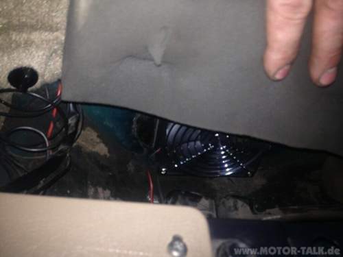

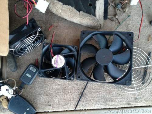

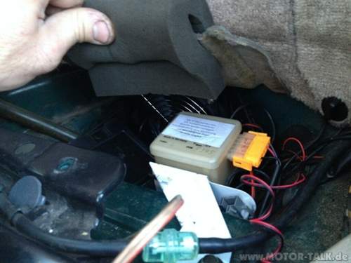

Ich hatte schon immer vor mir die Lüfter für den Kofferraum nachzurüsten.
Heute wurde das umgesetzt: 2 120mm Lüfter (gibt es bei eBay & co in unmengen), die passengen Gitter aus Metall. Für 350€ war ich mir zu schade Originalteile zu kaufen 😉 http://www.online-teile.com/.../product_info.php?...
Der Lüfter für die Beifahrerseite passte Plug & Play da dort 2 Gummiteile sind die dann den Lüfter halten. Auf der Fahrerseite sieht es so aus als ob diese Teile bei mir entfernt worden sind 😕 habe dafür den Lüfter mit 2 Schrauben gesichert.
Stromanschluss: ich habe einfach Strom geklaut von der Heckscheibenheizung und zwar direkt vom Stecker für die Heckklappe oberhalb des linken Lautsprecher von der D-Säule an Pos 1 ist +, Pos 14 ist Masse.

Die Lüfter sind nicht wahrnehmbar wenn die Bodenklappe drauf ist
Beifahrerseite
Vergleich 80mm vs 120mm
Fahrerseite

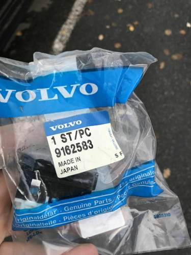

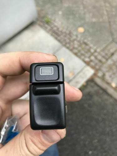

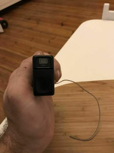

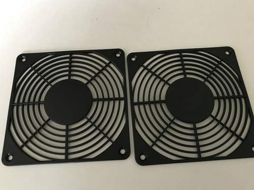

Heute kammen die Lüftergitter die identisch sind mit den OEM Teilen. Zusätzlich habe ich den Schalter vom S90 Royal Executive geholt der den Heckrollo steuert.
Werde einen Schalter für die Heckscheibenheizung damit ausstaten und damit ein gleicher Relais ansteuern wie der für die Heckscheibenheizung. Muss dafür noch eine Leitung von hinten nach vorne verlegen (Feedback für die LED) im Schalter

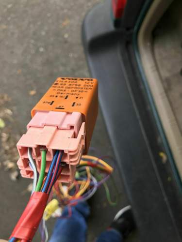

Heute zeit gehabt das Thema abzuschließen.

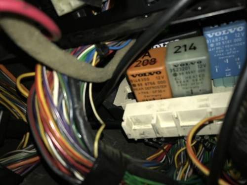

Habe jetzt doch ein Relais für die Heckscheibenheizung genommen und einen Schalter dafür . Das Symbolplättchen ist vom S90 Schalter wo ich vorher den Streifen für die Led freigerubbelt habe (ist vormarkiert auf der Rückseite).
Den Sockel angepasst vom Relais damit er auf die Trägerplatte neben dem Relais für die Sitzheizung hinten passt. Eine zusätzliche Steckerkupplung erlaubt es mir das Armaturenbrett auszubauen ohne Kabeln durchtrennen zu müssen.
Gitter im OEM Look sind auch jetzt drauf.
Für einen anderen Forenmitglied der gar keine freie Schalterplätze hat in seinem T5R hab ich die Kabellage gemacht die über die Heckscheibenheizung läuft. Wird einfach zwischengesteckt beim Heckklappenstecker und Masse bekommt er unten hinter der Rückleuchte

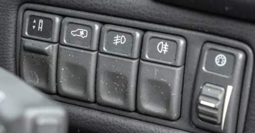

Hallo zusammen, der Thread ist zwar schon ewig alt, aber wen es interessiert: hier ein Bild von dem ominösen Schalter für das Kofferraumgebläse. Sicher für die interessant, die ihn sich nachbauen möchten 😉
Schalter Kofferraumgebläse
Was für ein Schalter ist das denn an dem linken Ende? Den habe ich noch nie gesehen. Für eine Antenne?
Ist auf jeden Fall ein RHD-Fahrzeug.
@volvo850xx schrieb am 24. Februar 2024 um 08:19:03 Uhr:
Der Schalter ganz links ist für eine kleine "Parkstange", die man bei Bedarf an der Frontstoßstange ausfahren kann. Das Fahrzeug kam ursprünglich aus Japan. Hier ein Artikel darüber mit vielen Fotos:
