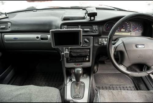

Die Box finde ich auch interessant, das Auto ist schön aber dieses ganze nachgerüstete Geraffel ala Lichtautomatik, Kameras usw…
Furchtbar! Passt nicht zum Elch. Cockpit sieht aus wie Raumschiff Orion für Arme…
Die Schonbezüge sind interessant, allerdings wäre auch da etwas mehr Passgenauigkeit schöner.
Sorry fürs OT
Hehe, NeidA4 ist die höchste Form der Anerkennung! 😛
Oh ... ich finde eigentlich, Anerkennung ist die höchste Form der Anerkennung. 😎
