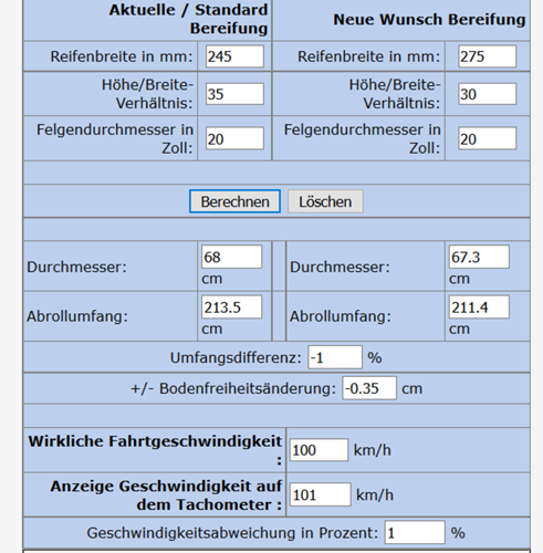

Ich habe nun mal den Luftdruck aller Räder angepasst. Ich habe die von BMW vorgeschriebenen Luftdrücke für volle (!) Beladung ausgewählt. Hierdurch vergrössert sich der durch die Mischbereifung vorher zu geringer Abrollumfang auf der Hinterachse. Der Luftdruck hat sich wie folgt geändert:
Hinten vorher 2,8 Bar nun 3,1 Bar
und
Vorne: voher 2,8 Bar nun 2,9 Bar.
Nun scheint es besser zu sein, ich konnte auch kein Klackern in der Kurve mehr hören und auch erstmal kein Rucken mehr spüren. Eventuell spielen hier auch noch andere Toleranzen mit rein, aber die Reifen sind def. daran beteiligt. Ich werde das nun mal weiter beobachten. Die Problem gab es aber auch schon bei den Vorgänger VTGs:

Hallo Muc,
kannst du noch die exakten Daten zu deiner Rad/Reifen Kombination einstellen (z.B. VA 245/40 R20/// HA 275/35 R20). Falls du im Winter eine abweichende Kombination fährst: Sind hiermit Unterschiede festzustellen?
Nur Interesse halber: Welchen Reifendruck empfiehlt BMW bei deinem Fahrzeug auf dem Aufkleber an der B-Säule der Fahrertür? (Teil- und Vollbeladung)
Bei meinem F01 sind das bei Teilbeladung und der oben beispielhaft genannten Reifengröße nur 2,5 bar vorne wie auch hinten. Bei voller Beladung sind es vorne 2,8 und hinten 3,1 bar.
