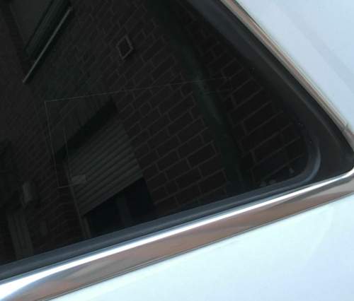

Hole das hier mal hoch, da ich in letzter Zeit etwas problem habe, mit dem Empfang. Jetzt soll bei mir eine 2. Antenne Einzug halten, frage ist halt, wie die DIETZ aussieht @magic62 an einer tief getönten (Folie) Scheibe. Du hattest ja Privacy, also so dunkel wie ab Werk geht, oder? Wäre nett, wenn du ein Foto von außen und Innen machen könntest.

Hi Daniel
Muss ich später machen, bin noch bei der arbeit und mein auto steht draussen 😉
Ich habe das originale privacy. Die drähte sieht man schon, finde es jedoch nicht störend. (wer steht denn oft da am auto und glotzt rein? 😁 )

Sorry Daniel
immo ist hier irrenhaus (alle noch mal schnell mit schmerzen vor den feiertagen......) Und ich bin immer erst im dunklen beim auto. Ich mache aber noch ein foto. Ab heute 17u hab ich ferien 🙂
Besser kriege ich es jetzt nicht hin.
Hoffe es ist erkennbar.
