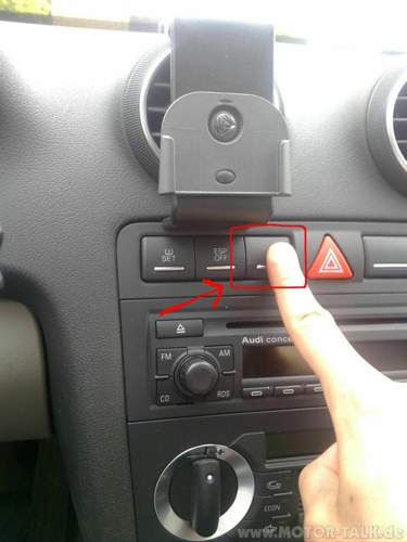

hab da so eine idee und hab damit schon angefangen in die tat umzusetzen.
ich möchte die fussraumbeleuchtung mit einem seperaten schalter ein- bzw. ausschalten, die eleganteste lösung ist den schacht/blinddeckel neben dem esp off schalter zu nutzen. hab mir nochein esp off schalter besorgt und den deckel entfernt, den blinddeckel der normalerweise neben dem esp schalter ist hab ich so bearbeitet das es auf den anderen esp schalter passt (s. bild), verdrahtet usw. dan ersten test durchgeführt und dabei ist mir aufgefallen das das ein taster ist! wie löse ich das jetzt am elegantesten? mir ist in den gedanken gekommen ein relais zu benutzen aber hab keine ahnung was ich für ein relais benutzen muss und wie ich den zu schalten hab, wäre super wenn mir einer helfen könnte.

Wenn Du dir das Relais bestellst, bestell dir eine Diode Typ 1N4148 mit (unter 10Cent).
Grund dafür ist die Tatsache das Relais eine hohe Induktionsspannung abgeben wenn sie ausgeschaltet werden, diese Spannungsspitze belastet unnötig das Fahrzeugnetz.
http://de.wikipedia.org/wiki/Schutzdiode
Schaltbild im Anhang, einfach mit an die Stifte (Kontakte) des Relais löten.
Roland

Kannst Dein Licht auch nur mit einem Schalter ansteuern. Taster ist eher schlecht weil er dann immer die ganze Zeit gedrückt werden muß.
Wegen Relais kommt darauf an wie dein Schalter vom Strom vorher abgesichert ist (z.B. 7,5A), wieviel dein Schalter an Strom (Ampere) aushält und was dein Licht oder mehrere Lampen an Strom brauchen.
Relais nimmt man eigentlich dann her wenn der Verbraucher mehr Strom braucht als der Schalter aushält, z.B. Licht oder Hupe.
Natürlich muß der durchgeschaltene Strom des Relais dem entsprechend abgesichert sein.
Wenn Deine Fußraumbeleuchtung aus LED besteht kannst du sie wegen der geringen Stromaufnahme meistens direkt an den Schalter hängen.

Wenn Du so einen Taster verwenden möchtest mußt du das oben angegebene Relais ("zuzukae" dieses ist Bistabil, also "selbsthaltend"😉 verwenden.
