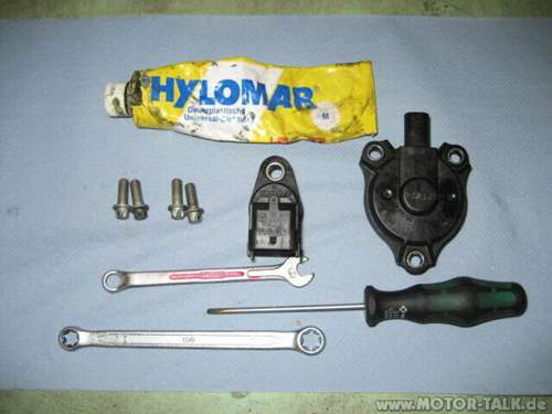

hatte Anfang dieser Woche mein Auto zum Unterbodenkonservieren auf der Hebebühne.Da fiel mir auf das von Zylinderbank(fahrerseitig)höhe Nockenwelle aus einen Deckel etwas Öl raus nässt.Habe mir im EPC eine Grafik ausgedruckt und das teil angekreuzt damit zum 🙂 gefahren,der meinte sofort da gab es eine Abänderung die Deckeln(hinten1*-vorne2*) haben wir da und werden gleich gewechselt!Scheint keine Seltenheit zu sein schaut mal nach 😉

Da ich heute mal wieder etwas Zeit hatte, habe ich die zwei Deckel an der Motorvorderseite neu abgedichtet. Bei mir haben diese auch ein wenig Öl geschwitzt.
Kosten = 0€
Arbeitszeit = ~2 Std. (ist ne ganz schöne Fummelei😉)
An den Deckeln war keinerlei Dichtmasse. Allein ein Dichtring sollte hier für "Dichtheit" sorgen. Ich habe die schon saubere Oberfläche mit Schleifwolle gereinigt, Dichtmasse (Hylomar, welche auch Mercedes verwendet, steht im WIS) und wieder zusammengebaut.
Das benötigte Werkzeug habe ich euch mal unten angehängt.
- kleiner Schraubendreher (Um die Sensoren herauszudrücken)
- Torx-Ringschlüssel E10
- Gekröpfter Ringschlüssel größe 7 um die Schrauben besser herausdrehen zu können
MfG André

Ich hatte heute meinen Wagen in der Werkstatt und auch an meinem E 500 wurden die Nockenwellendeckeldichtungen erneuert
Das Fahrzeug hat 95000km gelaufen und ist von 9/2006 .
Die komplette Rechnung betrug 164 Euro davon waren ca. 8 Euro Material und der Rest Arbeitslohn.
Ich danke nochmal für den sinnvollen Beitrag ,denn so konnte ich meiner Werkstatt den Tipp geben und der Fehler wurde schnell behoben.
