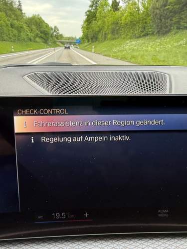

Hallo zusammen
Ich habe meinen 3er mit DAP seit dieser Woche.
Mir ist aufgefallen, dass die Ampelerkennung nicht funktioniert?!
Kann es sein, dass das ein Spezialfall ist in der Schweiz, da eine Meldung bezüglich Änderungen erscheint mit Hinweis darauf. Ist irgendjemand ab und zu in der Schweiz unterwegs und kann das bestätigen?
Besten Dank für eine kurze Rückmeldung.
Hier noch ein Bild mit der Meldung...
Ja, das bedeutet eindeutig, dass die Ampelerkennung in der Region inaktiv ist. Fahr mal nach Deutschland rüber, schon wird sie funktionieren.
