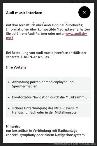

Ich spekuliere zur Zeit auf eine gebrauchte Kuh, die zwar mit der MMI Navigation plus und CD-Wechsler, aber leider ohne das Audi Music Interface für meinen IPod (Video 5G 60GB) ausgestattet ist.
Meine Suche hat mich schon mal zum A4-Forum gebracht, wo die Frage aber auch nicht eindeutig beantwortet wurde.
Ist es möglich, das AMI in dem Q5 nachzurüsten? Was ist dazu erforderlich (Q5-taugliches VCDS habe ich)? Was würde es kosten? Kann man selber nachrüsten? Muss dafür der CD-Wechsler raus?

Das AMI ist doch auch mit verschiedenen Radioanlagen bestellbar, warum sollte man es dann nur in Verbindung mit MMI nachrüsten können?
Das AMI kann beim Radio Concert ohne Probleme nachgerüstet werden! Egal ob Facelift oder Vorfacelift. Ich hab's bei meinem A4 auch drin.

Den Titelnamen bei CD zeigt es nur an, wenn CD-Text auf der CD vorhanden ist. Ansonsten steht da Track 1,2...
AMI wird bei Concerts beim Q5 auf jeden Fall unterstützt, denn die haben mind. SW 0210 und damit ging es auch bei meinem. Es muss nur entsprechend codiert werden.
Ich meine sogar, dass es einen offiziellen Nachrüstsatz gibt von Audi samt SVM-Code. Alternativ gibt es das z.B. von Kufatec... , Kabelsatz gibts auch einzeln, AMI kannste gebraucht erwerben, aber ein neues Handschuhfach brauchste aber auch...

So viel ich weis ist es beim Q5 ein Kasten und kein Kabel, wie beim Nachrüsten das Connect von Audi, das kommt auch nachträglich ins Handschuhfach und hat die ähnlichen Anmaße.
den Kasten (Steuergerät) für das AMI hast du nur wenn Radio Concert/Symphony verbaut ist. MMI3G hat keinen Kasten dafür, da reicht das Kabel und Buchse im Handschuhfach und wird an die Multimediaeinheit angeschlossen. D.h. du siehst beim MMI nur die Buchse im Handschuhfach!
EDIT: Bild von "Kastenvariante"
Muss ich denn noch was codieren im MMI dafür? Und wenn ja - was?
In einigen Beiträgen im Internet gibt es Bauanleitungen, wo man "nur" ein paar passende Stecker und Kabel braucht - und die Art des Anschlusskabels wird vom MMI über einen passenden Widerstand zwischen zwei Pins des Steckers erkannt.
Sonst würd ich mir wirklich über legen, das Kabel + Abdeckhülle bei Kufatec zu besorgen - Loch in ins Handschuhfach an passender Stelle zu fräsen - und Codierung selbst via VCDS vorzunehmen.
