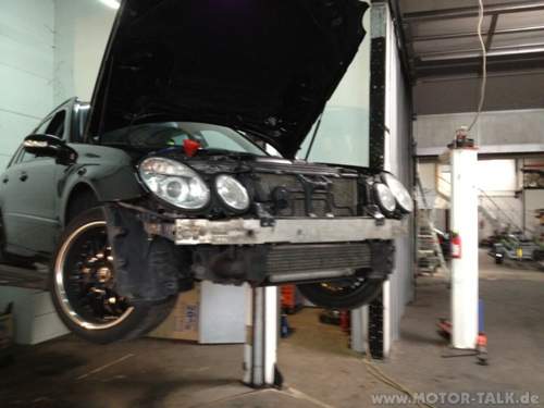

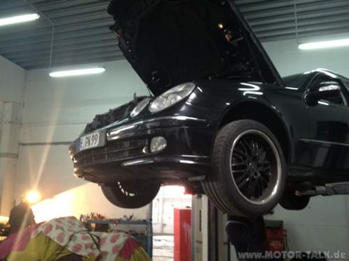

Ich hatte mir ja letztes Jahr schon die Stoßstange für hinten im Nachbau gekauft und musste feststellen das die Passgenauigkeit echt gut ist. Habe meinen Umbau auch verfolgt mit der Cam und das bei Motor Talk ins Forum gestellt.
Nun habe ich mir die Stoßstange vorn gekauft und muss sagen das ich doch wieder zufrieden bin mit der Passgenauigkeit und habe es auch diesmal wieder begleitet mit Fotos von meiner ersten Stange und der jetzigen mit einer Spaltmaßlehre. Ich selbst bin Karosserie- und Fahrzeugbaumeister bei Mercedes und muss sagen: Einstellen musste ich nicht wirklich was.
Was man aber ehrlich zugeben muss ist das ein Kenner den Unterschied sieht, WEIL das Gitter in der Mitte ist beim Nachbau aus Kunststoff und bei der echten Stange vom E63 aus einem Gitter gerfertigt ist.
Es wird auch wie beim letzten mal wieder Leute geben die es nicht befürworten etc. ich wollte aber trotz alledem wieder diesen Post ins Leben rufen, da ich sehr viele positive Mails beim letzten mal erhalten habe.
Mein Fazit: Gute Qualität für wenig Geld!
Ich versuche die Tage die Bilder vom Umbau Online zustellen, habe bisher nur die von meinem iPhone.

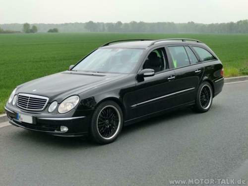

Ja die Spaltmaße hast du echt gut hinbekommen, die sind nicht schlechter als original.
Aber ich finde an der Form der Stoßstange kann man es schon erkennen, die Nachbauversion ist nicht soweit runtergezogen, oder bilde ich mir das ein?
Aber die Nachbauteile sind besser als ihr Ruf, ich habe mich hinten auch für die günstige Variante entschieden, und passt top.

So hier kurz vorm Urlaub noch MEIN Umbauresultat... übrigens der Umbau der Vormopf Halter fürs PDC an den neuen Stossfänger war leichter als gedacht!
Alte rausbrechen, die aus den Vormopfleisten ausklipsen, anpassen und einkleben passt perfekt 😉
Übrigens im Zuge des Umbau und diverser Ölwechsel hatte ich noch genug Zeit wieder auf den STERN auf der Haube umzurüsten 😉 und NATÜRLICH ein original MB Teil 😁

Nicht persönlich nehmen ja, aber was gibst denn da zu liken??? Bei schwarz erkennt man doch rein gar nichts und schon gar nicht von dieser Perspektive und bei dieser Quali.
Mach mal paar Nahaufnahmen an der SRA, an den Scheinwerfern, an der PDC.
Paar fotos von "vorne-seite". Aber so gesehen, sieht das irgendwie komisch aus.

Das ist Billigschrott von EBAY!!! Kein königliches original Zubehör vom Sternenhändler!!! Da geht nix mit Nahaufnahmen und besonderen Perspektiven!!
Ich hab für das eine Foto schon 3 Std gebraucht um es bei Fotoshop so zu bearbeiten das man nicht sieht das man zwischen alle Spalte ne Faust stecken kann 😁 zwischen manche Spalte sogar den Kopf 😰
Und stimmt es sieht wirklich komisch aus! sieht jeder Experte SOFORT das es sich nicht um einen original AMG Stossfänger handelt... hab ich eben eine komische Bastelbude 😉
