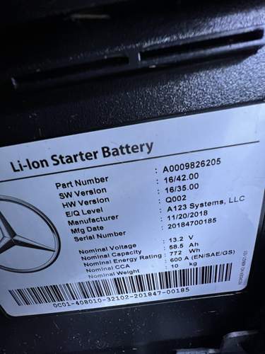

wollte heute das Cabrio aus dem Winterschlaf erwecken.
Leider hatte ich das vorsorgliche Erhaltungsladen dieses Jahr vergessen.
Prompt Batterie leer, laut Spannungsmessung 1,2 Volt
Also Tiefenentladen.
Ladegeräte findet die Batterie nicht mehr.
Wollte neue Bestellen (Muss Original Mercedes Sein, da bei anderen Batterien der
Minus Pol Ausschnitt zu klein ist).
Original Batterie: A0009826205; Li-Ion, 58,5AH; 600A; 13,2V
Nachfolger:; A0009827710
Bei Nachfrage bei Mercedes kam der Schock:
Liefertermin 20.12.2023
Preis ca. 1600 Euro Netto, bei Nachfolger kommen noch Kleinteile zur Montage hinzu
Gibt es eine Alternative 1. Zur Original Batterie; oder 2. Zur Lieferzeit
möchte das Auto ja nicht bis Weihnachten stehen lassen.
Danke für eure Hilfe

MB nicht aber ein großer Stern mit den MB Teilenummern, siehe Bild.

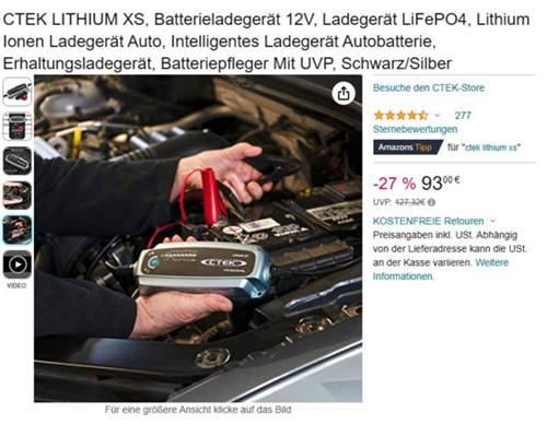

Habe nun folgendes probiert:
Statt elektronisches Ladegerät für LIO Batterien (CTEK)
dass die Batterie wegen zu geringer Spannung nicht erkennt.
Uraltes Blechernes Ladegerät angeschlossen (fing sofort an zu laden)
Nach 15Minuten Batteriespannung bei 12 Volt
Dann wieder LIO Ladegerät dran und siehe da Batterie erkannt und Ladevorgang wurde gestartet.
Bin jetzt nur gespannt wenn Ladevorgang beendet ob Batterie stabil bleibt oder nicht
und hoffe dass ich mit dem alten Ladegerät nicht etwas elektronisches zerstört habe.

Sind sie sicher daß das Ctek Ladegerät für diese Li Akkumulatoren überhaupt geeignet ist?
Das ist kein Blei oder AGM Akku.

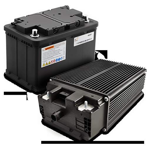

Daimler selbst stellt de ja nicht her.
Der kommt in der Regel von LLC, die haben auch eine Niederlassung in Deutschland.
Hergestellt in Europa werden die in Tschechien.
jb
PS. ... https://www.ebay.com/itm/325598147019?...
Li-Akkumulator Hersteller LLC
CTEK LITHIUM XS Ladegerät Li-Batterien 5–120 Ah

Ja Prima, denke das Ladegerät ist baugleich mit CTEK (siehe Bild)
hast Du schon mal die Weckfunktion bei Tiefenentladung getestet ?
Ctek
