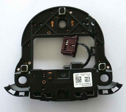

Ich habe ein Lenkrad mit der Teilenummer 218 aber nachdem ich es eingebaut habe gehen die Tasten nicht. Ich kontrolliere morgen die Teilenummer vom Steuergerät.
Falls da eins drin ist welches nicht die Nummer 218 hat, brauche ich nur ein Steuergerät kaufen mit der Nummer 218 und dann müsste es gehen ? Sehe ich das richtig ?
So einmal zum Abschluss ,
Lenkrad Teilenummer 218 ,
Steuergerät Nummer war 166,
Neues Steuergerät gekauft bei eBay 99€,
Steuergerät 218 eingebaut ins Lenkrad ,
Passt !!
Ich hatte keine Schaltwippen, das neue Lenkrad hat Schaltwippen, das beste an der Sache sie funktionieren sogar ohne es anlernen zu müssen oder sonstiges, entweder Glück oder Standard.
Das 166 Steuergerät hatte einen weisen Stecker der unten irgendwo ran ging ans Lenkrad , diesen Stecker hatte das Steuergerät nicht vom 218, das heißt das Kabel liegt jetzt tot. Vll lenkradheizung ? Jedenfalls geht alles.
Gesamtkosten 349€

Hallo liebe Forenmitglieder. Ich bin neu hier. Fahre einen w207 350 cgi Erstzulassung 2.2010. Habe mir nun auch das Faceliftlenkrad besorgt, was mit der a218 Nummer beginnt. Heute eingebaut, jedoch funktionieren die Tasten nicht.
Weis jemand woran es liegt? Das Lenkradsteuergerät hat die Nummer : a218 460 9103 9E38...oder muss es zwingend diese Nummer sein: a2184640317?
Danke für die Hilfe
Hallo, die Teilenummer a218 460 9103 9E38 ist die des Lenkrades. Das Teil dahinter, worauf die Stecker gehen, das mit den drei großen Schrauben befestigt ist, ist die Kontaktplatte. Die muss für dein Mantelrohrmodul passen.
Ok dankeschön. Es war die Kontaktplatte mit der Teilenummer a166 verbaut. Habe jetzt die a218er Kontaktplatte bestellt. Jetzt müsste es gehen.
