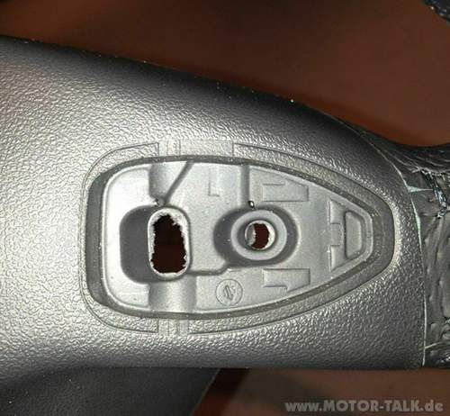

Hallo, hier möchte ich euch ein kurzen Überblick geben das es mit etwas Know-how auch möglich ist die AMG Schaltwippen in ein normales Sportpaket Lenkrad einzubauen.
Ich hatte damals noch das 2009er AMG Lenkrad das hatte hinten die "großen" Wippen dort kann man die AMG Wippen Plug and Play tauschen, das dachte ich auch als ich vor paar Monaten mein neues MOPF Lenkrad gekauft habe, da ich dieses günstig nagelneu bekommen habe dachte ich man kann einfach die AMG Wippen nachträglich einbauen, aber leider hat da MB in der zwischenzeit doch wieder änderungen vorgenommen sodas man ohne Anpassungsarbeiten da nichts mehr tauschen kann.
Da ich die Wippen dennoch haben wollte hab ich halt mein Dremel ausgepackt 😉
Das Lenkrad und der Airbag muss natürlich ausgebaut werden, darauf will ich hier nicht näher eingehen, da diese arbeiten nur von geschulten Fachkräften vorgenommen werden dürfen.
Auf den Bildern kann man nun sehen was gemacht werden musste, es muss lediglich die Aussparung vergrößert werden, technisch passt es eins zu eins.
Das ausgeschnittene sieht auf dem Bild etwas extrem aus spiegelt halt weil da nach den ersten paar Millimeter dann Alu kam, hab davon aber leider keine weiteren Bilder... in echt sieht das schön gleichmässig ausgeschnitten aus so das die Wippen perfekt reinpassen.

Hallo Niggerson,
vielen Dank für deine tolle Beschreibung zum Einbau der AMG- Schaltpaddels.
Ich habe mir auch sofort 2 Sätze aus dem Internet gekauft.
Dank deiner Beschreibung habe ich den Ersten Satz gleich in meinem Cabrio (E 250 mit AMG-Packet)
eingebaut.
Leider konnte ich Sie noch nicht testen, da ich ein Saisonkennzeichen von April-Oktober habe.
Den 2. Satz werde ich in meinem Ganzjahresfahrzeug (GLK) einbauen.
Für den Ausbau des Airbags habe ich mir bei Freundlichen die Anleitung ausdrucken lassen.
(geht ja wirklich einfach)
