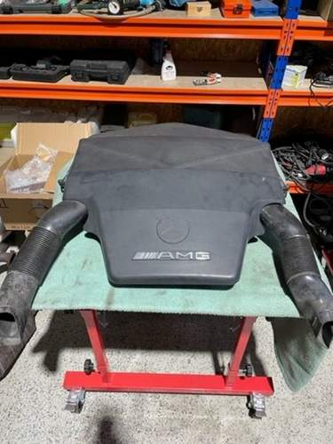

ich bin munter weiter dabei mein CLK Cabrio für den Sommer-Alltag fit zu machen. Vom Vorbesitzer hat er die Ansaugbrücke vom 55er AMG spendiert bekommen. Die Originale habe ich mitbekommen und wird die Tage über mal testhalber verbaut. Meint ihr die große Ansaugbrücke bringt etwas? Ich bin da etwas skeptisch. Das Auto braucht selbst bei ruhigster Fahrweise über 13 Liter (manch einer behauptet ja, dass über Land auch einstellige Verbräuche möglich sind) und aus jedem Prüfstandssonntag in der Halle 77 weiß man eigentlich: lass die Saugmotoren in Ruhe. Das Rumgebastel bringt nichts, ganz im Gegenteil.
Was meint ihr? Oder hat vielleicht sogar schonmal jemand Erfahrung damit gemacht?

Mit "Ansaugbrücke" ist aber nicht
etwa der Luftfilterkasten gemeint ??? s. Bild.
mike. 🙂

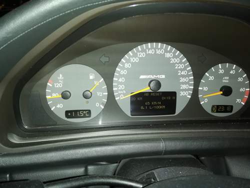

Mal Butter bei die Fische:
Verbrauch 430iger, real immer im Durchschnitt, gemessen mit Volltanken und km-rechnung:
Stadt 13-15, also reiner Stadt-;Kurzstreckenverkehr
Autobahn bis max 200 km/h 10,x Liter
Ab 200 für jede 10 km/h mehr 1 Liter Aufschlag
Bei Höchstleistung auf der BAB ca 16
Landstraße, morgens gemütlich bei schwachem Berufsverkehr hatte ich jetzt erstmals eine 9 vor dem Komma
Und das bei km-Stand 294 000.
Leichti

Ja ich meine wohl tatsächlich den Luftfilterkasten 😁

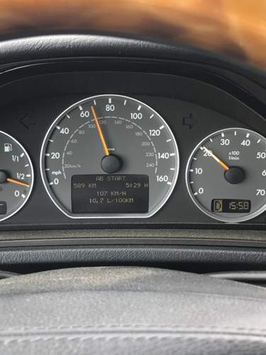

So. Jetzt einmal der 700km Langzeittest. Von Hollfeld (zwischen Bayreuth und Bamberg) nach Amsterdam. Fehlerspeicher leer aber mit unbekannter Software und AMG Ansaugung. Tempomat 140 wo frei und in Holland 200km mit 100 bis 120.
Denke es ist bei der sanften Fahrweise (auf 700km 2x Gang 1 und 2 ausgedreht sonst ausschließlich Piano) immer noch ein Liter zu viel. Aber zumindest scheint kein allzu großes Problem vorzuliegen 🙂

Das finde ich schon 2 Liter zu viel. Soviel brauche ich nicht Mal im täglichen Gebrauch.
Da fahre ich die 700 km mit einem Tank voll
An Themenstarter: Suche den Saugkanal nach dem LMM nach Falschluft ab…also, im Grunde ist es das „richtige“ Saugrohr, auch Saugbrücke genannt. Es hat viele Luftschläuche, welche rissig sein können.
Höherer oder geringerer Verbrauch liegt nicht an dem Luftfilterkasten, egal ob Original-AMG oder nicht; dieser muss aber unbedingt spaltfrei auf dem LMM-Stutzen sitzen.
